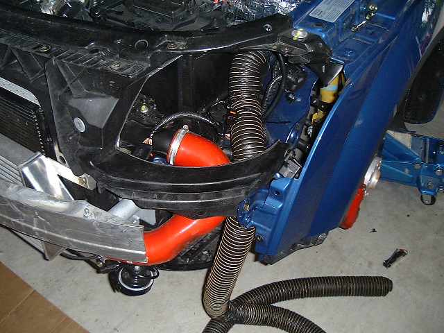

voila demonté, sachant que tu n'a pas les samco (dans ce cas il y'a un echangeur frontal) donc passage facilité :
user posted image

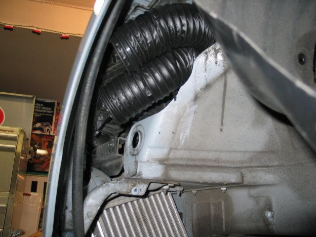

tu peus arriver aussi (moins de demontage) au dessus de l'echangeur :
user posted image
je me penche dessus jeudi apres midi si tout va bien.
merci pour les photos.
