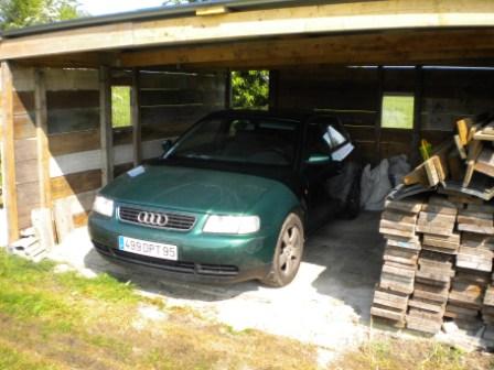

Bonjour a tous, j'ai reccuperer une petite soeur pour ma rs4 c'est une a3 tdi 110 3 portes de 99. Il y a du boulot et je compte faire quelques photos des travaux si cela peut en aider d'autres.
Liste des travaux

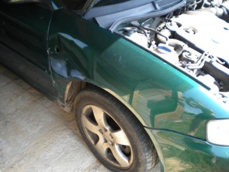

*aile avt droit et pare chocs arriere je les changerais seulement si je trouve des pieces d'occase de la meme couleur (vert anglais)
*une difference dans le freins de parking
*mauvaise fixation de la barre stab
*moteur d'essuie glace
*les vitres electriques qui ont du mal a remonter (moteur a changer)
*filtre a gasoil et soupape de retour de gasoil

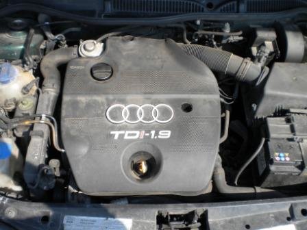

*l'eau chauffe a 65/70° je pense a changer la sonde pour commencer
*elle demarre mal surement les bougies a changer
VoilĂ  les premieres choses a faire

Un conseil, change ta sonde de ldr avant les bougies tu verras ça démarra deja beaucoup mieux.
ok merci du tuyeau. Le changement de cette sonde est expliqué dans une fiche je crois, elle se situe lorsqu'on regarde le moteur capot ouvert a droite du bloc??
oui tout a fait, jete un oeil au topic "bricoler son a3" tu trouveras un super tuto.
