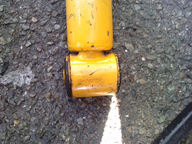

Bonjour voila j ai acheter des amortisseur koni et
pour l arriere petite soucie au niveau du montage ,le cylindre bloc situe
r sur l amortisseur en bas n est pas fait pareil ,comment cela se fait et que puis je faire
,y a t il une pieces a acheter ou je doit demonter la pieces de mon ancien pour le mettre sur les koni
cordialement en attente de quelque reponse simpa merci
Voici quelque photo :
Modifié par vien-du-78

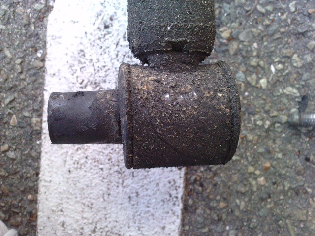

sa c est celui qui est sur mon auto
et celui ci le koni

salut
j ai les meme amorto que toi
et il faut juste mettre une entretoise de l espace qui te manque du meme diametre que l axe qui se trouve aux milieux du silentblocs
voila tous
:coucou:
Merci c est simpa de ta reponse sa me rassure
jpeut trouver sa ou chez autobacs ,ad ou magasin de tuning par exemple ?
bonne soirée a toi ..
oui je pense que tu doit trouver sa dans un et deux magasin
autrement tu acheter du tube acier haute resistance(se que j ai fait pour la mienne) meme diametre et meme épaisseur
et tu te decoupe tes deux entretoise
sachant quil faux que sa rentre entre les deux sans aucun jeux voire meme légérement en force pour que l amorto reste a sa place
voila tout bonne continuation
