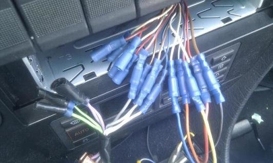

Voici mon problème, j'ai acheter en décembre une A6 Avant (C4) de 97.
L'ancien proprio avait installé un autoradio sony, par contre il a tout coupé !!!
Le truc c'est qu'il a presque tout re-cablé sauf les HP arrières.
Et la radio ne marche pas non plus malgré le branchement en 12v de l'ampli(de la fm)
Je ne crois pas qu'il y ai de caisson de basse ou d'ampli, comme dans beaucoup de sujet. C'est pour ça que je suis un peu perdu.
J'ai testé plusieurs branchements mais rien, pourtant il y'a bien des HP derrière les grilles...
Je vous montre des photos de cette tripaille...
Je suis preneur pour toutes solutions.
D'avance merci
tu as peut etre une voiture equipé du Bose. Si c'est le cas, l'ampli Bose est dans l'aile ARG.. et dans ce cas, les HP arrieres prennent le signal sur la sortie preamplifiée de l'autoradio. tu as quelque chose dans l'aile ARG ?
sinon, vu que tu as quelques fils "orphelins" au niveau de l'autoradio, faut essayer de voir si tu retrouve les couleurs des fils dans les portieres

Ben j'ai déjà regardé dans l'aile arrière gauche vu le nombre de post qui en parle, mais j'ai rien trouvé.
Sinon j'ai aussi testé plein de possibilités de câblage avec ces fils "orphelin" mais pas de son.
Dans ma titine j'ai 2 hp arrière avec twitter dans portières et il me semble qu'il y en a 2 de plus dans les montant entre les portières, mais je sais pas si c'est pour le poste ou l'ancienne alarme ? pour info la voiture vient d’Allemagne, et toutes les doc sont en allemand. J'ai de plus acheté la revu tech( en anglais) mais j'arrive pas à trouver l'info sur le faisceau !
Je rame complet !!!
J'ai regardé dans le joint de portière pour repérer la couleur des fils mais ça marche pas !
C'est pour ça que je me retourne vers les experts.
Merci en tout cas pour ta réponse.
bon, si j'ai un peu de temps ce WE, je regarde la couleur des fils sur les plans électriques :bien:

Par contre grâce aux schémas, j'ai vite fait un câblage entre midi et deux, mais avec des trombones :P
et soudain les twitters arrières se sont mis en marche... alléluia! par contre les "gros" hp ne donnent rien!
je me demande si c'est pas le diam et la matière du trombone.
je testerais quand j'aurais plus de temps avec du vrai matos.
A plus :coucou:
Bon! la suite....
J'ai tout cablé correctement, mais à mon avis il manque quelque chose.
Donc j'ai mis sur la meme fiche verte le marron/rouge et le marron/noir et sur l'autre fiche verte, le bleu/vert.
J'ai fait le meme branchement pour l'autre HP (avec les autres couleurs bien sur!!!)
Donc je met le contact, mais j'ai que les "twitter" (droite et gauche) mais très faible, c'est deja ça. Par contre les hp principales ne crachent rien...
Je suis encore paumé, y'a-t-il encore quelque chose qu'il faut que je branche ?
