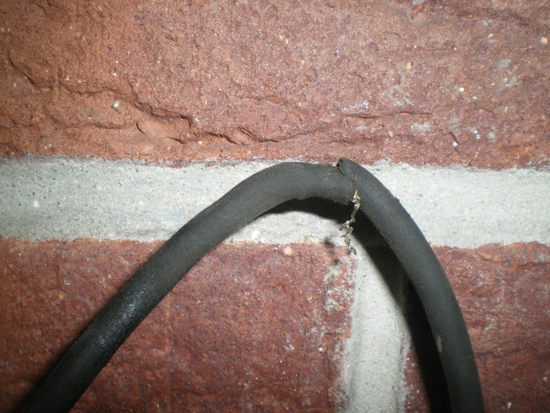

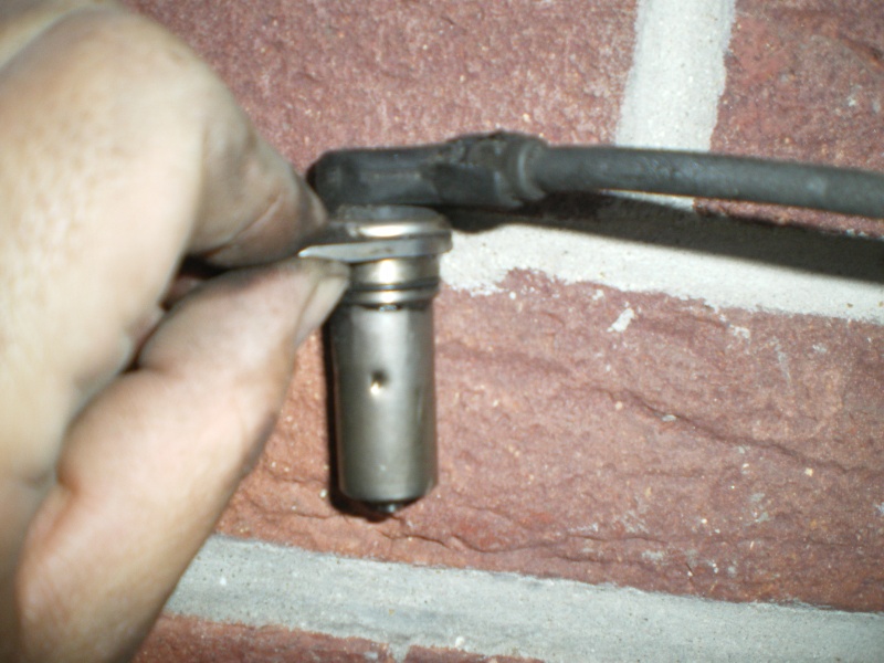

voici ce capteur situé a gauche du filtre a huile , sur le moteur , une seul visse le maintiens
le cordon est abimé niveau jonction capteur et fil
et en demontant , je constate qu'il est coupé au niveau du clips de maintiens
a suivre ;)
Modifié par darckdeuchnord

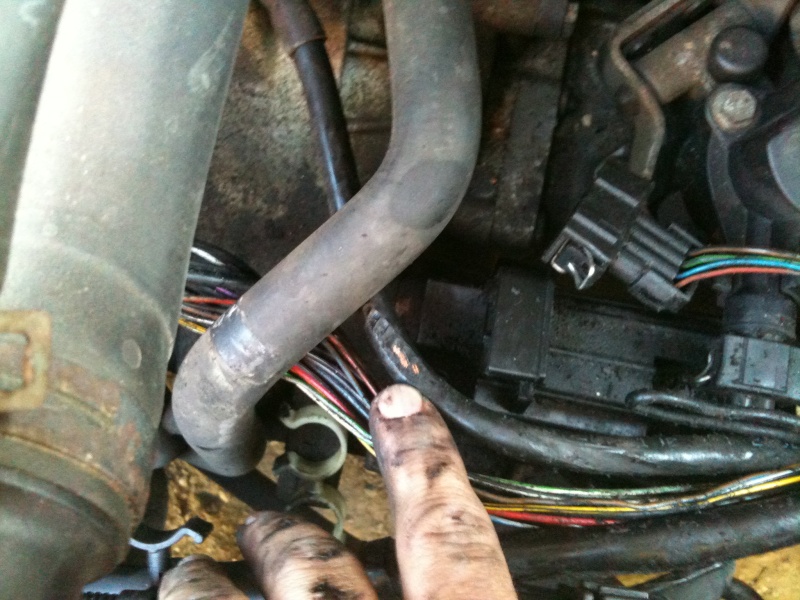

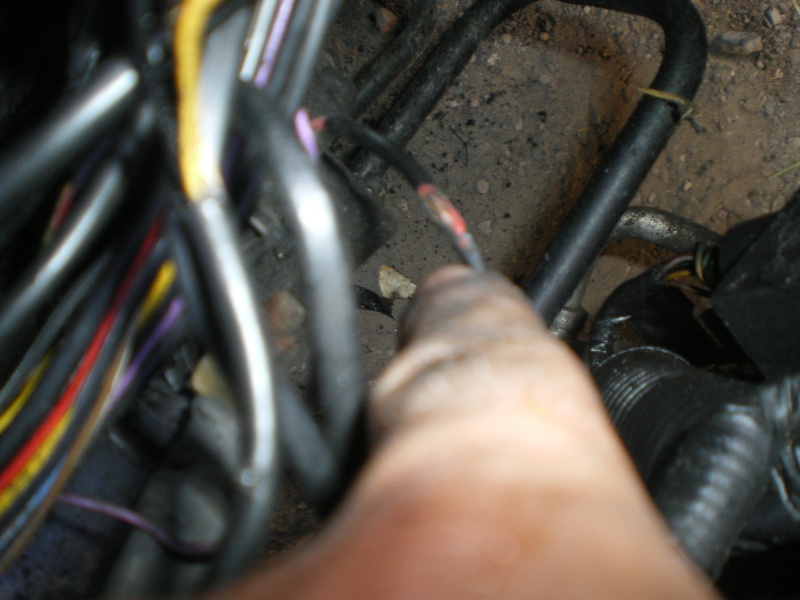

bon , j'ai trouvé
j'ai refait un peu le faisseau , la voiture n'a plus de panne ,
mais elle a remerdé une fois le moteur chaud , a mon avis le collant tiens pas avec la chaleur
sinon , je n'ai plus de compte tour qui s'emballe ...
reste a refaire le faisseau a neuf
C'est bien bon tout ça : alors si on résume, une coupure de cable + une usure par frottement créant un défaut d'isolement.
Tu as eu droit au gros lot sur le circuit du capteur G28 mais l'essentiel est que tu aies trouvé le défaut.
Après la réparation en préventif, ratache bien tes faisceaux en les faisant cheminer de manière à ce qu'ils ne soient pas en interférence avec une autre partie. Mets éventuellement une protection par bande spiralée qui inhibe le frottement direct aux endroits critiques.

pour l'instant , j'ai dut refaire une partie du faisceau , le faisceau du capteur G28 etait "croqué",
j'attend de voir si c'est fonctionnel dans le temps .
