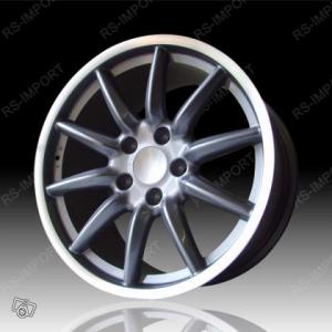

J'avais regardé celle-là, avant de prendre les autres,
je crois qu'elle s'appelle des "club sport" ou quelque chose du genre...
Mais finalement, ça ne donne pas pareil!
Maintenant, je louche sur les "sport classic replica" OUAAAAAH !!!malelovies.gif

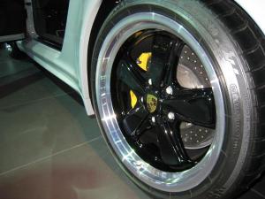

ça:
19 pouce, mise à jour de la fameuse jante fuchs de porsche...
Avec la sortie de la sport classic
Je me demande ce que les gens penseraient d'une RS2 repeinte avec ce gris si particulier
et des jantes de sport classic...
