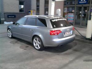

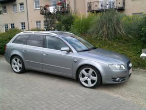

Je suis "un p'tit nouveaux", voila mon véhicule et une petite question.

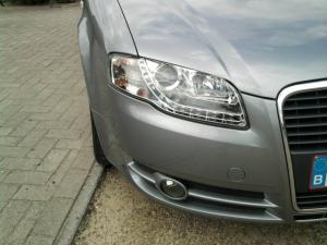

G placé des phares avant xenon/led sur mon A4 B7 avant de 2005.
Je souhaiterai savoir comment raccorder les feux de positions avant (led) a l'apres contact (comme sur les new modèle).
C-à-d, des que j allume le contact, les led avant (veilleuses) s allume et cela uniquement a l'avant. L arrière s allumera lors de la mise en service des phares de positions ou croisement.
Est il possible de programmer cela via le pc sur l odb? ou qlq un a t il le schema electrique afin de connaitre le faisceaux des phares avant?
D avance merci pour vos conseils.

ah non, ils ne sont pas prévu pour! la barrette de led est cablée en lieu et place de la veilleuse w5w. si vous voulez avoir les feux de jour, il vous faut obligatoirement la fonction DRL (DayRunningLight ou feux diurnes) bien.gif
après, comme dit Steeve, ya moyen de retrouver cela. perso, j'ai repiqué cela au niveau du + après contact, sous le volant, un relais... par contre, il faut gérer la baisse d'intensité comme les vrais DRL, c'est à dire que dès que les veilleuses sont mises, l'intenisté des leds baissent à 20-30% il me semble

C'est tout à fait possible d'activer les "feux de jour" en concession (ils me l'ont proposé lorsque je suis allé faire désactiver mon "bip" ceinture) ou alors via quelqu'un qui bricole avec le vag-com. ;)

Voilà ou g acheté les phares xenon/led ici et le daylight qui permet d allumer les leds avant sur les modeles qui ne sont pas programmables par le rosstech/vagcom (avant 2007) ici

C pas évident de t expliquer cela par email! Si tu as acheté le daylight, tu auras recu le mode d emploi, anglais/allemand, tu peux le retrouver en francais sur le site de bc-elec (si tu ne le trouve pas, je l'ai scanné).
Pour des raisons de canbus, tu ne pourras pas le brancher sur tes commodos. Tu devras le monter avec le shema sur les phares en direct, c-à-d:
- 5 cables sur le boitier, 1 en alimentation direct sur la batt 12v, 1 sur la masse du vehicule, 1 sur le + apres conatct (radio, allume cigare, + du fan radiateur, etc) tu teste sur ton boitier de fusible ou tu le prend, comme moi, sur le + du ventilo du radiateur (comme ca, tu ne dois pas renter dans l habitacle), 1 fil qui par a gauche et droite sur le + de tes veilleuses (chez moi c etait gris ligné) et 1 qui se branche en parall sur 1 + de tes phares (celui-ci permet au boitier de se couper des que tu allumes manuellement tes phares de croisement ou de route.
Voilà, c pas chinois, c allemand ;-)))
2 petites heures de teste et de montage et tu sera ravi que tes leds avant s'allume des que tu mets le contact. Évidement, l odb signale que tes veilleuse sont grillées puisque, ni lui, ni toi (via le commodo) avez allumé les phares.
