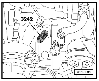

Donc, remontage effectué dimanche dans la journée, vidange du 5w40 pour laisser place a de la 15w40 norme vw 500.00 dite super lubrifiante. Elle a démarré de suite :) Voici une vidéo en fonctionnement, plus qu'a remonter le reste (pare-choc, ...) + une vidange de la boite avec rajout du produit Lucas transmission fix pour donner un coup de jeune au 5hp24. Pour la petite histoire, j'ai changé la distribution car la courroie d'accessoires s'est effiloché pour après bloquer le moteur au niveau de la poulie de vilebrequin ! La cause ? Une poulue damper voilée que j'avais vu au-paravant cependant avec le temps le jeu a augmenter et le moteur s'est bloqué net. Aucun dégât a part une distribution décalé, rien n'a été touché heureusement. Poulie changé, poussoir réamorcés, nettoyage du haut moteur, vidange et c'est partie. Pour le calage, n'ayant pas peu ouvrir la vis pour la pige du vilebrequin, j'ai du caler avec une tige dans le cylindre n°1 au pmh. Un conseil, Vérifiez bien vos poulie damper ! https://youtu.be/9cyy3Y4CZ4E Ps: pour le réamorçage des poussoirs démontés, j'ai utilisé une aiguille et en 1min 1 poussoir amorcé ! -

J'aimerai bien mais impossible de dévisser cette vis ! Elle est coincé à croire qu'elle est soudé ??? Du coup je vais essayer de caler le vilo avec une tige.. -

Oui cest bien un 3.3 lautre je lavais demonter il est dans le coffre pour tout nettoyer, sinon pour la vis je laisse tomber j'ai meme essayer methode marteau tournevis pour desserer que dale ! Elle bouge pas je cale tout ca a l'ancienne avec une tige dans le cylindre on verra bien -

D’après ce que j'ai pu voir avec une mini camera c'est du torx, après peut être a force de le bouffer il est devenu comme ca :oops: -

Ça marche je vais essayer de démonter la roue et son cache , j'ai déjà essayer sans pige en mettant une tige dans le 1er cylindre et trouver le PMH sauf que ça joue beaucoup, lorsque je le cale par rapport au repère qu'il y a sur la poulie du vilebrequin tout en calant bien les AAc j'entend un doum doum doum dans le filtre à air comme si il y avait des poussoir hs, culbuteur cassé ou bien arbre a came usé, lorsque je cale d'une autre façon plus de bruit mais une fumé blanche à l’accélération. entre mais 2 calage ça joue de quelques degré pas plus c'est pour cela que je voulais le faire dans les règles de l'art. -

En faite le soucis ce n'est pas sa localisation mais son démontage ?? Il n'y a vraiment aucun accessibilité ! C'est vraiment la première fois que ça m'arrive j'ai tout essayé tout les outils que j'avais mais non admettons que l'outil entre pour démonter la vis j'ai aucune manœuvre pour la dévisser ! Faut démonter la roue ? le cache ? -

Bonjour à tous, je voudrai effectué le changement de la courroie sur mon 3.3 cependant impossible d'accéder à la vis pour piger le vilebrequin ! Si quelqu'un l'a déjà fais, comment arrivez-vous à dévisser cette vis afin de mettre l'outil de pige ?? J'ai essayé par tout les moyen mais à part bouffer la tête de vis je ne fait rien d'autre :icon_frown: . C'est mon seul soucis, merci de votre aide ! Attached Thumbnails
