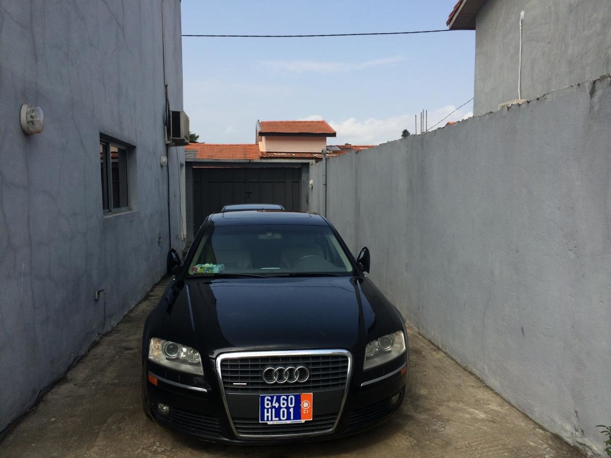

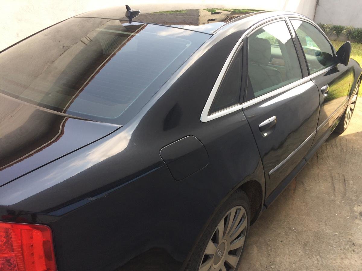

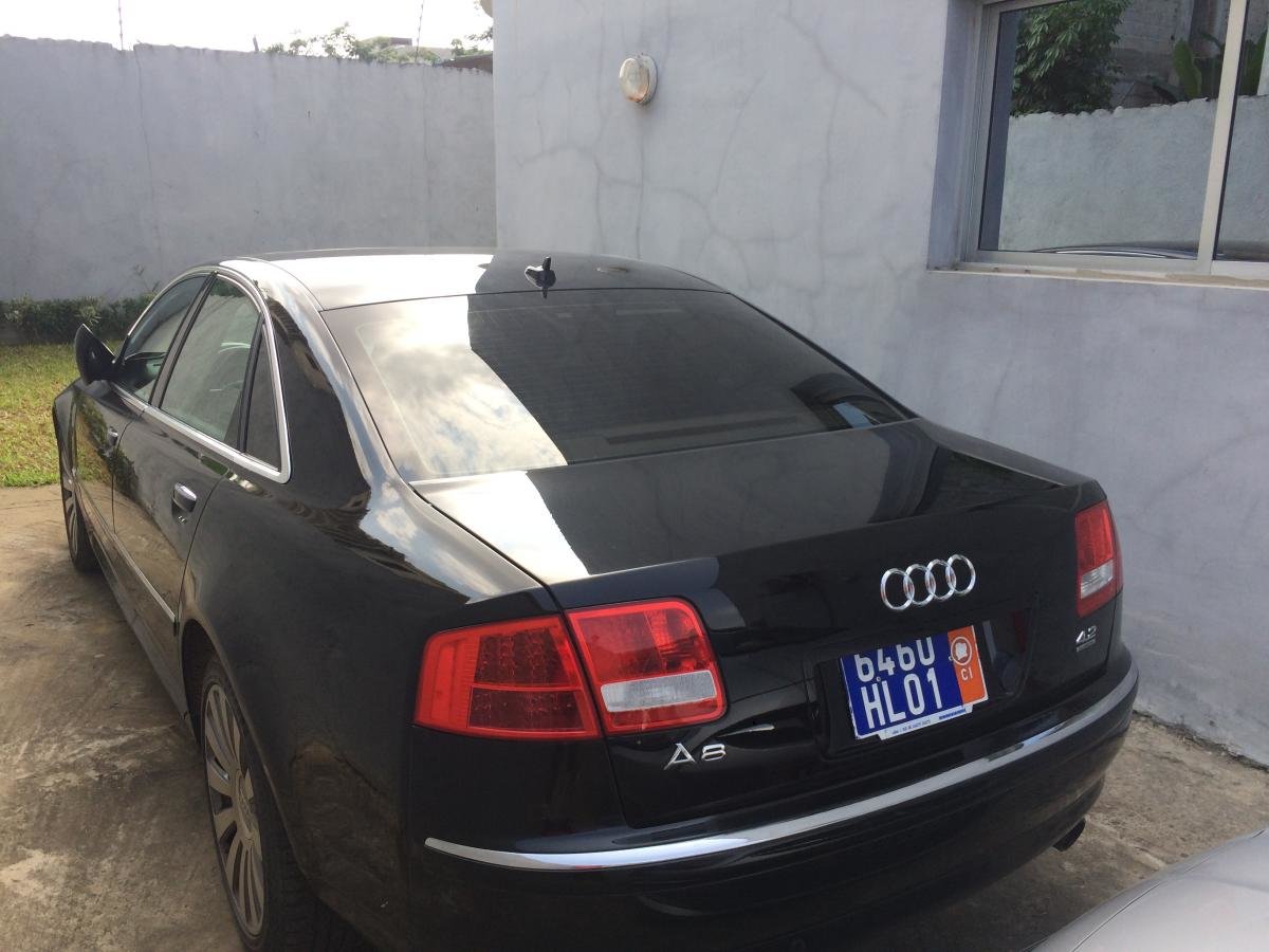

Bonjour, Je suis propriétaire d'une A8 D3 de 2007 4.2 V8 qui a 237000 km au compteur depuis une semaine. J'avais une audi A4 2.0 Tfsi et ensuite une Touareg v6 essence avec laquelle j'ai malheureusement fait un accident. C'est ma première A8. Je vous promets des photo ce week-end. J'ai commandé des réception de mon véhicule un câble VCDS 15.7.1 Je l'ai reçu ce jour et effectué un diagnostic. Résultat principaux : - Adresse 34 : Correcteur d'assiette 4 défauts trouvés. 01577 coupure par surchauffe 001- valeur lim sup dépassé intermittent capture : État défaut: 00100001 Priorité du défaut : 4 Fréquence du défaut : 27 Compteur du RAZ: 78 Kilomètreage: 237724km 01781- Inclinaison extrême du véhicule Capture: État du défaut : 00100011 Priorité du défaut : 3 Fréquence du défaut : 1 Compteur de RAZ: 68 01400- Correcteur d'assiette 002- Limite inférieure non atteinte Capture : État du défaut 00100000 Priorité du défaut 3 Fréquence du défaut 10 Compteur de RAZ 78 Adresse1 : Moteur 4 défauts trouvés 008196- volets de tub d'adm pour CAFE de flux d'air; banc1 P2004-004- bloqué en position ouverte Capture : État du défaut 01100100 Priorité du défaut 0 Fréquence du défaut 10 Compteur de RAZ 255 Kilomètrage: 237728 km Tr/mn 744/mn Charge27,8% Vitesse 0km/h Température 36.9c Pression absolue 990.0 bar Tension 13,335v 08199- Volet de tub d'adm pour cde du flux d'air ; banc 2 P2007-008-bloqué en position fermée Capture : État du défaut 01101000 Priorité du défaut 0 Fréquence du défaut 1 Compteur de RAZ 255 Tr/mn: 676/min Charge 33.3% Vitesse 0.0km/h Température 105.0c Température 63.0c Pression abs 990.0mbar Tension 13.462v Les deux suspensions avant descendent bas à l'arrêt et ne remontent qu'après avoir roulé un moment. D'autres fois elle remontent vite. Les suspensions arrières ne descendent pas à l'arret . De façon générale, au départ, le voyant ver de suspensions basse est allumé jusqu'à ce que l'orange s'allume aussi. Pour ce qui est du moteur, pas de soucis particulier à qu'il me paraît un peu lourd. Comme je n'y connais pas grand chose en mécanique je voudrais savoir si ces défauts signalés au câble sont graves et comment y remédier ?
