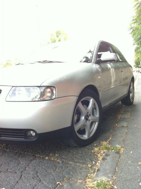

PTDR ! merde alors la mienne aussi est grise ^^ ^^ -
