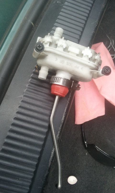

Juste une question pour etre sur: si j'ai bien compris le systeme de fermeture du coffre contient une serrure pneu qui ouvre et ferme, et une serrure electrique qui ouvre quand on appuis sur le bouton de la telecommande, c'est ca ?
Ah la passion des usines a gaz quand tu nous tiens ! Ils sont forts chez Audi ! J'ai fait de la plomberie ce WE aussi, sur la serrure de coffre. Fallait trouver une solution rapide. C'est un bouchon en plastic d'une petite bouteille d'huile. J'ai coupe le bec et agrandi le trou jusqu'a 4.5mm, ensuite j'ai mis de force le bouchon sur le poumon et bloque le tout avec un seflex. La pompe est suffisament puissante pour ne pas etre derrangee par des petites fuites entre le bouchon et l'axe. Avant cela j'ai essaie de faire un soufflet avec un doigt d'un gant mapa mais la pompe est tellement puissante que le doigt a gonfle comme un preservatif et a explose LOL. Ouai, les joints spi pas chers ils ne connaissent pas chez Audi !
