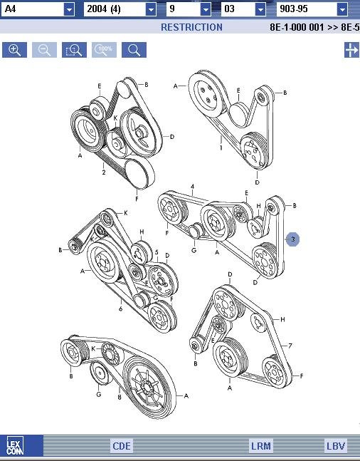

COURROIE ACCESSOIRE A4 130 2004
malcomx34 a répondu à un(e) sujet de MAN 14100 dans A4 B6 / A4 B6 Cabriolet - (2001 à 2004)
Bonjour, Man regarde à l'arrière de l'alternateur est dis moi quel référence est noté ? La mienne c'est une Bosch 140A J'avais un bruit du à la vibration de la courroie accessoire au ralenti Je viens de remplacer la poulie roue libre(58 euros TTC) et la courroie accessoire (15 euros TTC) Ma poulie roue libre d'origine n'était plus une roue libre, elle s'est bloqué, c'est une maladie se truc... ça arrive souvent. -
Salut, ça dépent des montes, il peut y en avoir des différents , il faut se fier à la référence de l'alternateur. voici le dessin pris sur ETKA -
