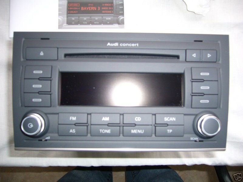

[B6]B6 Changement CONCERT 2 par CONCERT 3
John Stone a répondu à un(e) sujet de John Stone dans A4 B6 / A4 B6 Cabriolet - (2001 à 2004)
Bonjour à tous, Je viens de résoudre mon problème : c'était l'adaptateur qui n'était, en fait, pas compatible ! J'ai achété un adaptateur dédié à ce type de changement sur un site allemand. Après connexion, tout fonctionne , sauf les commandes au volant ( pfff, et zut ! ) ... Mais bon, pas trop grave, je suis déjà bien content que l'autoradio fonctionne enfin ! Je ne vous cache pas que si c'était à refaire, et bien, j'irais plutôt me coucher ! En finalité cela m'a couté une petite fortune ... juste pour lire des MP3. Cela dit, le design et les fonctionnalités du Concert 3 sont sympa. Voilà, bye -
Salut Audia4lc, Concernant le montage de la double DIN, tu dois : - Démonter la console centrale ( pas trop compliqué, il faut démonter ton autoradio,commande de clim et tous les caches (cendrier, levier de vitesse, sous poignée de frein à main et à l'arrière (cendrier).Ainsi tu as accès aux vis de fixation.Ne pas oublier de débrancher la commande de warning et de retirer l'accoudoir central, ni les deux vis sous un cache en face pédale accélérateur et du côté passager : attention aux différents câbles ( éclairage ) qu'il faut déconnecter. - Retirer la console centrale - Dévisser la simple DIN (4vis, je crois ) et la retirer - La remplacer par la double ( acheté 50 € sur Ebay.de (allemagne)). - Ensuite quelques découpes car la console n'est pas tout à fait adaptée à la double DIN mais rien de bien méchant ( au niveau G et D 5 à 10 cms au dessus du cendrier central) - Maintenant après remontage de la console centrale, il faut rogner sur les bords de la commande de clim ( presque 1 cm de chaque côté ) pour qu'elle puisse entrer : retirer la baquette en alu qui tient par 2 petite vis torx et ajuster la découpe : c'est le plus difficile et délicat, pas le droit à l'erreur ! - il faut aussi découper la partie "plancher" de l'ancien vide poches central car elle remonte trop haut maintenant ( à noter que la double Din supprime presque totalement cet espace vide poches ) Et voilà, je crois que c'est tout ... Réfléchie bien, car tu ne peux pas revenir en arrière ... ou alors, moyennant finance. -
John Stone a posté un sujet dans A4 B6 / A4 B6 Cabriolet - (2001 à 2004)
Bonjour à tous, Voici mon problème : comme l'Audi concert 2 sur mon A4 de 2003 ne lit pas les MP3, j'ai acheté d'occasion un Concert 2+ ( appelé aussi Concert 3 ) = double DIN , lecture CD MP3. Cet autoradio date de 2007, il est monté sur les derniers modèles de A4. J'ai donc installé un double DIN et achété un adaptateur (connectiques différentes entre les 2 autoradio ) type RNS-E et donc, logiquement compatible. Les branchements faits, rien de rien !!! l'autoradio reste inerte comme s'il n'était pas alimenté ! J'ai contrôlé le +12V aux bornes, le jus arrive bien pour alimenter le poste. Si vous avez une idée, voir une solution , inutile de vous dire qu'elles seront les bienvenues
