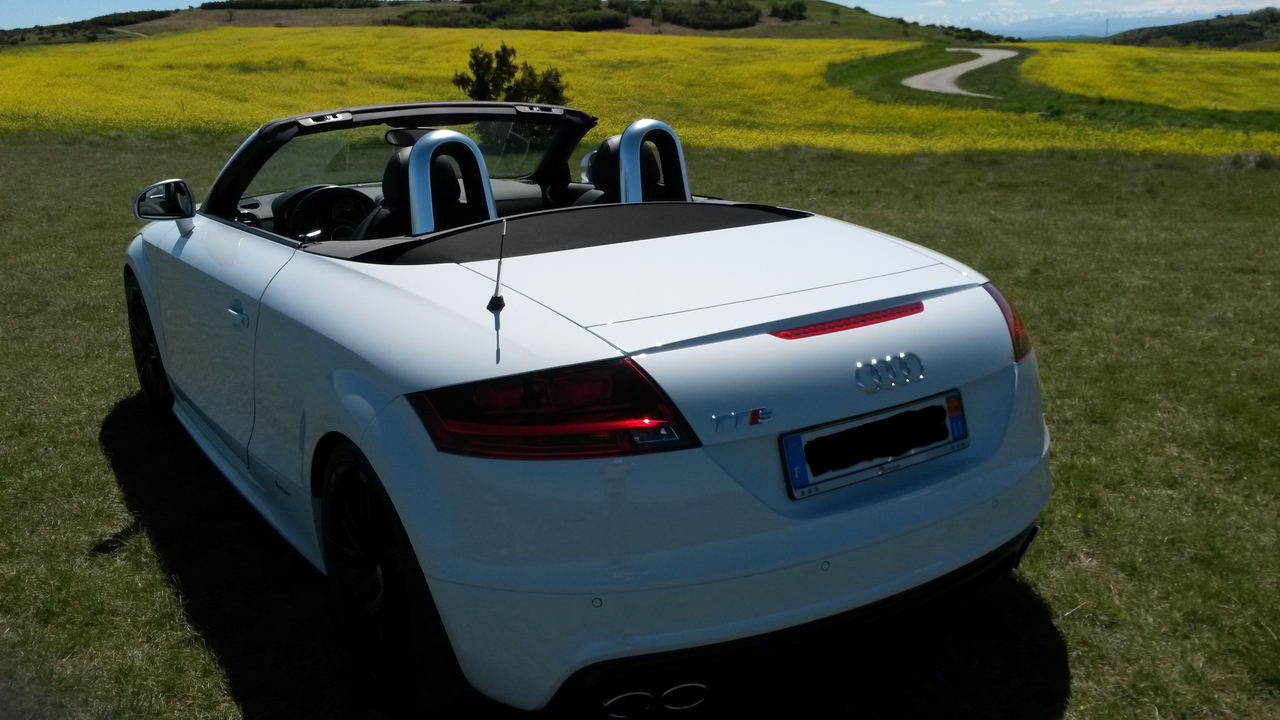

Pour ceux qui n'ont pas suivi l'histoire depuis le début, voici mon TTS ROADSTER trouvé au bout de .......7 mois. Ma 11 éme AUDI, première cabrio, première S, et première en blanc. De Mai 2013, 1 ére main, 50000 kms, S tronic cuir étendu bose sièges chauffants électrique alcantara home links interieur leds jantes 19 Pack esthétique noir. Programme AUDI EXCLUSIVE : phare et feux arrières teintés noir Plaquage intérieur couleur carrosserie Jantes noires Modifs effectuées : Stickers AUDI SPORT sur bas de caisse. Clignotants Leds arrières (feu de recul et stop en erreur permanente ) Changement Stickers étrier de frein (il m'en reste si quelqu'un est intéressé MP) Réglage sensibilité allumage des phares. Anti brouillard effet xénon. Tuyau clapet échappement neutralisé. Place aux photos
