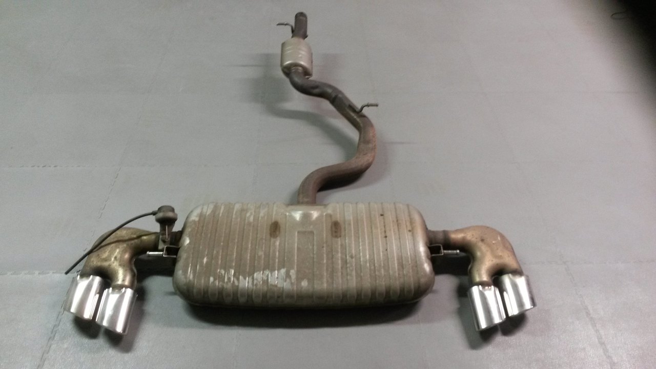

Suppression silencieux intermédiaire sur TTS
JPA34 a répondu à un(e) sujet de JPA34 dans TT MK2 sportifs - (2006 à 2014)
Echappement déposé, voilà à quoi çà ressemble. Voilà le petit silencieux qui va disparaître. On voit l’intérieur, pas de chicanes, mais des tôles trouées qui épousent la forme ronde. Et l'embout qu'il faut pour démonter la tringle qui se trouve sous l'échappement. Coffret 19,90 chez norauto. J"ai déposé le tout chez l'artisan, je récupère normalement le vendredi 5 OCTOBRE. Coût 80 euros. -

Artisan soudeur, surpression du silencieux remplacé par un simple tube inox. J' écoute le technicien d'evo tech Toulouse, et ce que j'ai pu lire sur le net. -

Bizarre cette forme, regardez la photo sur le premier post. -
