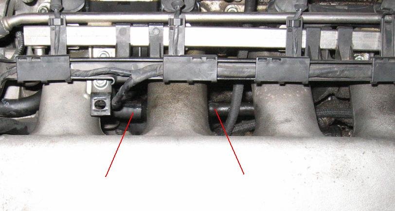

Bon, pas de réponse... Sinan un mécano AUDI a bien voulu regarder le moteur, il s'agirait bien de la durite N°9 sur la planche 133-32, cette pièce est composée de plusieurs durites et de soupages, car en regardant de plus près on vient bien des raccords sans collier, directement soudés aux durites fendues. Donc pièce commandée... (133€ - reste à savoir la M.O ?) j'ferai une photo de la pièce. -

Bon Audi La Rochelle ne trouve pas non plus les durites à changer... J'ai beau chercher avec lui sur ETKA, planche 133-29 & 133-32... Et bien aucune certitude ! En plus on a récupéré une référence d'une durite un peu spéciale, facilement reconnaissable, voici la réf : 06A133794H et bien elle n'existe pas. Sinan il pense que le flexible de dépression à changer, numéro 9 sur la planche 133-32 ETKA, avec les soupapes anti retour, total 133€ de pièces. Je voudrai quand même être certain des pièces à remplacer avant, ca va de soit ? hein ;) Précisions : moteur AMK, type WAUZZZ8L -

Merci pour le conseil ;) Voici donc une photo avec les 2 emplacements des durites fendues, d'ailleurs il y a comme un capteur entre. Merci de m'aider dans l'identification des références des pièces afin de les changer au plus vite. -
