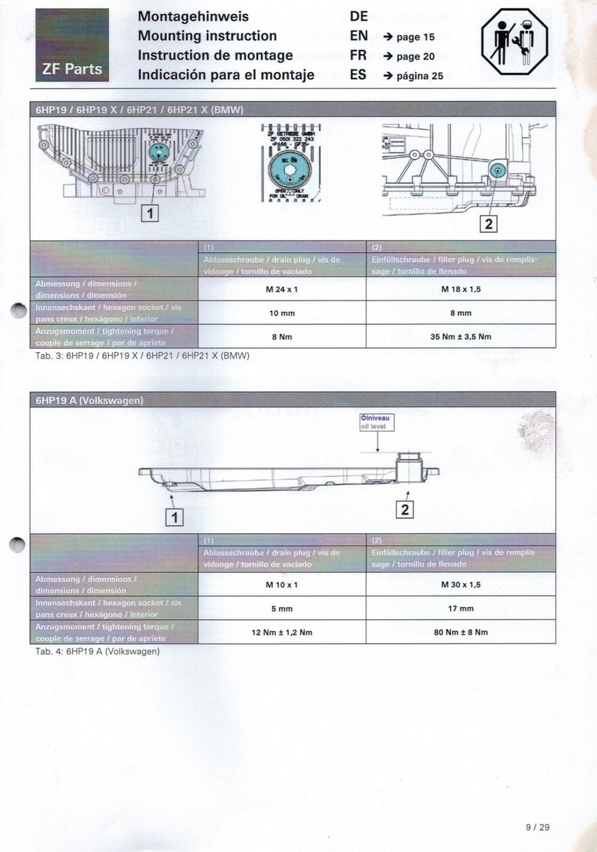

En effet ce n'est pas précisé à l'étape 13 mais le niveau ce fait moteur tournant. Par contre 0.5l que tu as pu remettre moteur éteint ça me parais vraiment peu... -

motorsport56 tu fais erreur le remplissage et l'appoint se font bien par le dessous sur nos boite (6HP19A) on le vois bien à l'étape 5 du tuto. Si joint un extrait de la procédure ZF pour les plus septiques -
