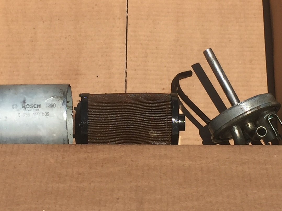

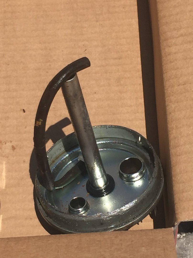

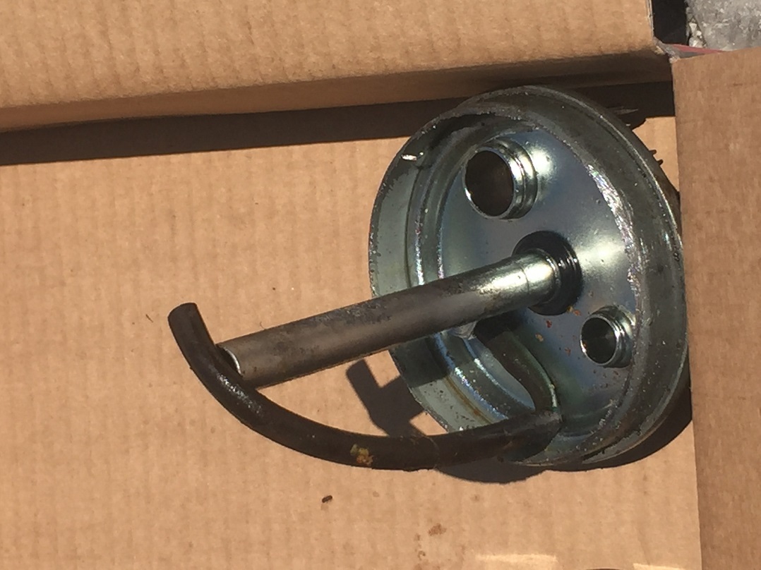

  16. Je n'ai jamais vu de métal bleuir sous l'effet de la pression. Mettre la cause sur la préparation me parait un peu facile mais après je peut me tromper.
  17. Beau son et belle auto! En gros il te reste que le second cata? PS: Bravo a 113 le jour ou je manierais mon tig de cette façon je serais aux anges :malelovies:
  18. A mon avis si le gazole avait chauffé au point de bleuir un tube en acier ça ferai belle lurette que les tuyaux en plastique de retour aurait fondu et la voiture aurait terminé en barbecue géant.
