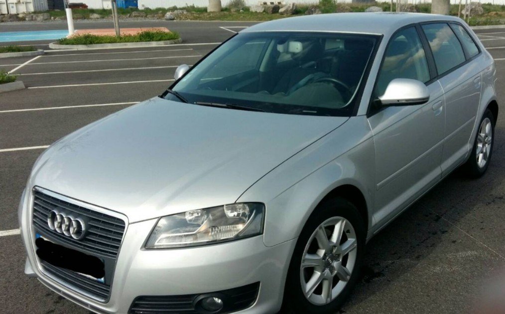

C'est un jaloux (lol) ne change rien elle est magnifique ! Félicitations
