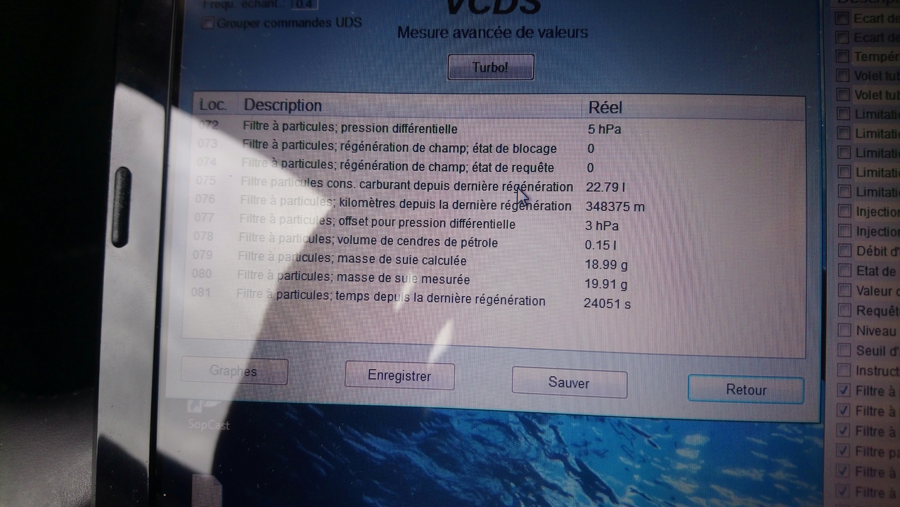

Effectivement ça marche depuis "mesures avancées". Il manque juste les valeurs de références par rapport au menu "mes groupes" Que pensez-vous des résultats ? Merci
Sur vcds je n'arrive pas à entrer dans le menu "mes groupes 8". Il est grisé ! Du coup je ne peux pas vérifier mon taux FAP ?
