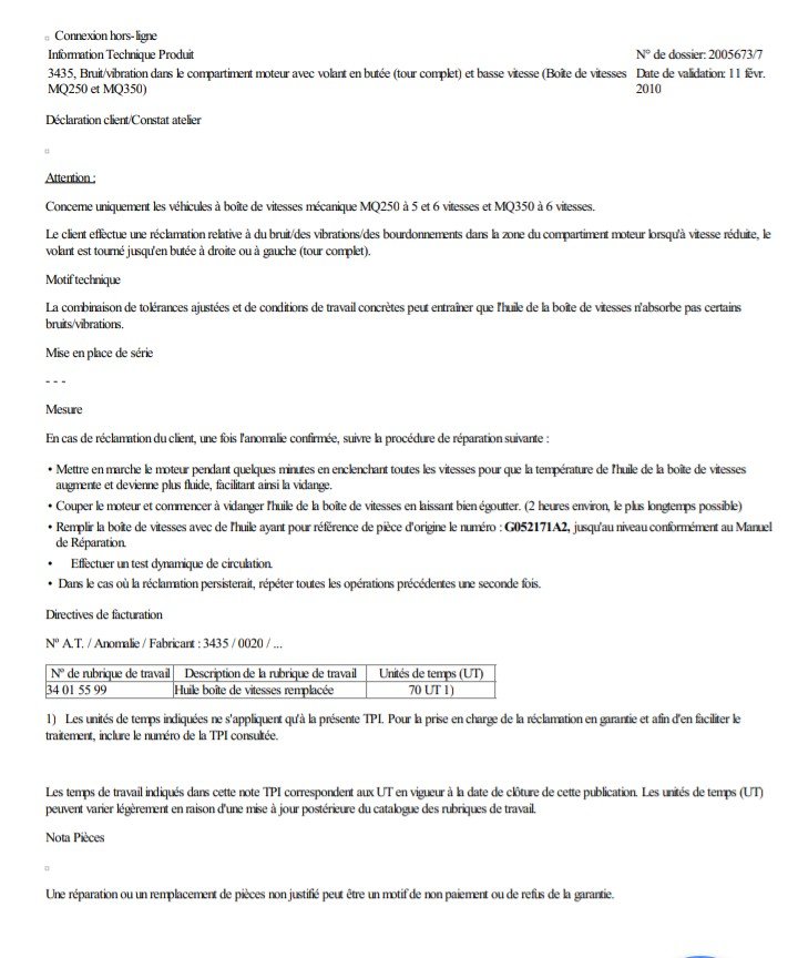

Bruit (résonance au volant) au braquage
youness a répondu à un(e) sujet de youness dans A3 8P / A3 8PA Sportback / A3 Cabriolet - (2004 à 2012)
Bonjour Voici un petit retour donc j'ai effectué la vidange de boîte ce matin. Pas de difficulté particulière. A faire avec une seringue à huile c'est beaucoup moins galère ! BONNE NOUVELLE j'ai roulé toute l'après midi et AUCUN BRUIT donc le diagnostic était le bon. Pour les personnes concernées par ce bruit voir le document posté plus haut dans ce sujet. Merci aux différents intervenants. -

Bonjour Je vais tenter cette vidange de boîte je te tiendrai au courant. Tu aurais une description exacte du bruit ? -

Merci Jean Jacques en fait comme @gilounice a eu un souci identique en tout point au mien réglé avec une vidange de boîte je me dis pourquoi pas -
Slt Quelqu'un c'est combien de litres il faut pour la vidange de boîte ? Quel huile conseillez vous ? Faut il un outil spécifique ? Merci Ps : A3 140 cr 2009 - boîte manuelle 6 v Édit : J'ai avancé un peu donc ma boîte est une KNS capacité 2,3l / les bouchons N10037105 / huile G052171A2 -
