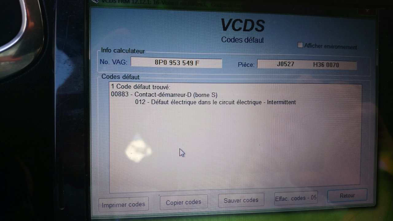

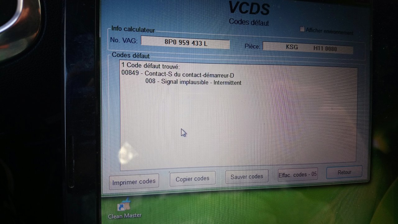

Bonjour Travaux réalisés hier ! Je n'avais pas la douille XZN 12" pour le volant donc pour retirer la partie basse du cache de direction (qui s'enlève en tirant vers le volant), j'ai retiré tout le cache du bas depuis les pédales ! Pas compliqué il y a 3 boulons de 8, le reste est clipsé. Après passage au VAGCOM j'ai 3 codes défauts qui ont apparus (3 bougies de préchauffages). Je pense que c'est dû au fait que le moins de la batterie était débranché. Codes effacés. Maintenant à voir à l'usage si c'était bien le contacteur du neiman qui posé problème car mon souci était intempestif. >> Pour rappel : de temps à autre la voiture démarrée et s'éteignée 2s après avec codes erreurs 00849 - Contact S sur contacteur d'allumage / démarreur (D) et 00883 - Contacteur d'allumage (D), borne S: défaut électrique dans le circuit Encore merci à @DoloresBishop pour la procédure -

Bonjour Personne n'a la procédure ELSAWIN svp ?? -
Contacteur neiman
youness a répondu à un(e) sujet de youness dans A3 8P / A3 8PA Sportback / A3 Cabriolet - (2004 à 2012)
Bonjour @Bap33 Je me suis fié au retour du Web et voici ce que dit wiki ross-tech : 00849 - Contact S sur contacteur d'allumage / démarreur (D) Causes possibles Terminal 15 OK, mais Terminal S pas OK Fusible (s) défectueux Câblage / connecteur (s) de / vers le contacteur d'allumage / démarreur (D) défectueux Contacteur d'allumage / démarreur 00883 - Contacteur d'allumage (D), borne S: défaut électrique dans le circuit Causes possibles Contacteur d'allumage défectueux (partie électrique) Problème de câblage Solutions possibles Remplacez le contacteur d'allumage (partie électrique). Réparer le faisceau de câbles endommagé. Notes spéciales Souvent, cela se trouve avec l'un ou plusieurs des codes suivants: 00884 - Contacteur d'allumage (D), borne X: défaut électrique dans le circuit -

youness a posté un sujet dans A3 8P / A3 8PA Sportback / A3 Cabriolet - (2004 à 2012)
Bonjour Je cherche un tuto ou la fiche procédure ELSAWIN pour changer la fiche qui se trouve derrière le neiman. Voici la réfèrence pièce 1k0905849b. Pour info de temps à autre la voiture démarre 3 sec et s'éteint ! Autoradio qui s'éteint également tout seul de manière intempestive. (voir capture vagcom) Voici les codes erreurs : Merci ! -
