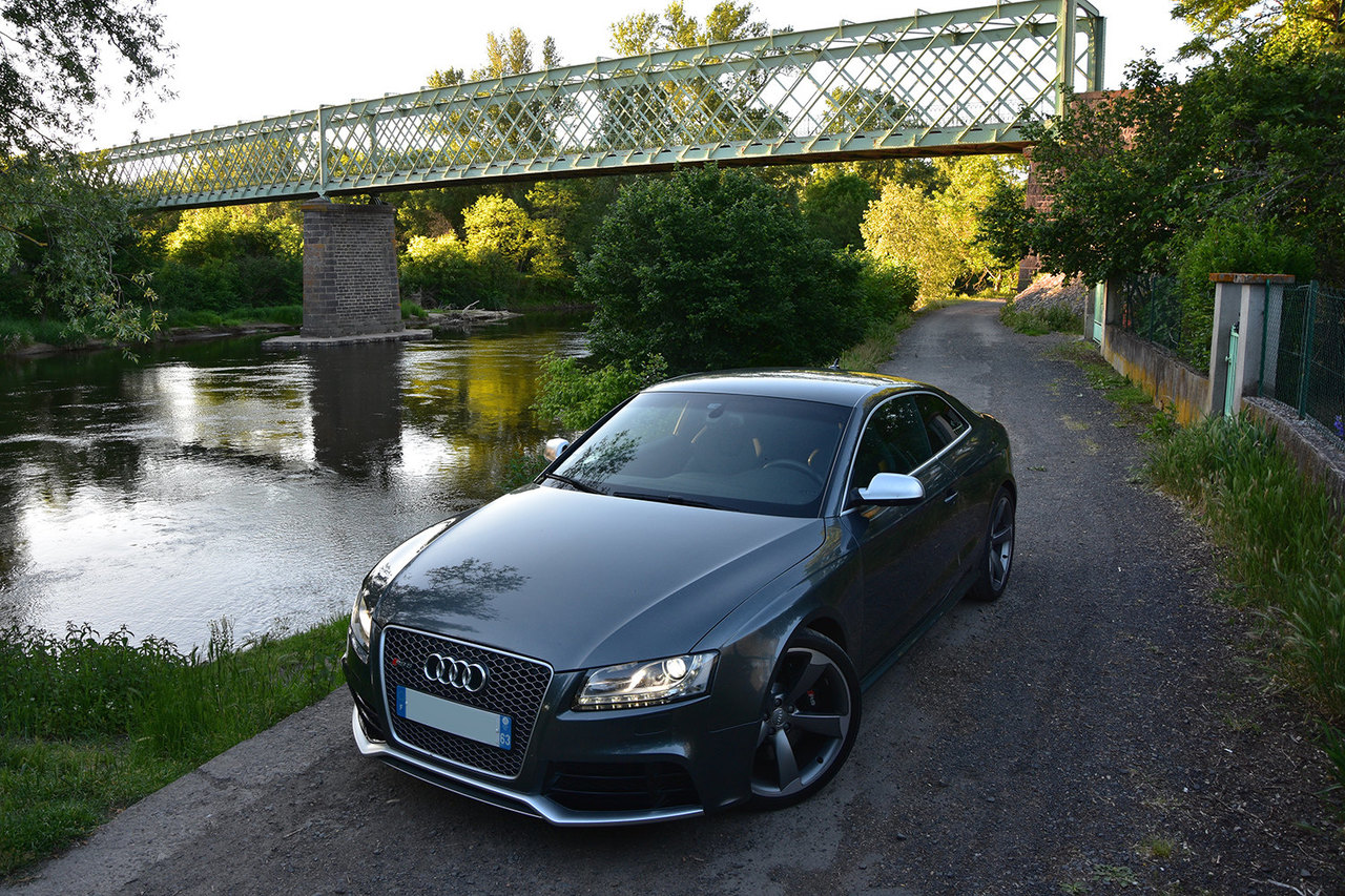

JUIN 2020 : "Mon Audi sur les bords de l'Eau"
bluenitro a répondu à un(e) sujet de La Menace dans Les Concours Auto
