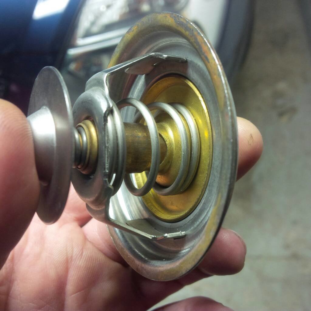

Le thermostat et le thermocontact fonctionnent correctement. Je vais remonter le tout et mesurer les températures sur le radiateur pour voir si le thermocontact devient suffisamment chaud, et percer un trou dans le thermostat pour être sûr de la purge du circuit. Eventuellement je vais mettre un coup de furet dans les durites au cas où j'aurais oublié un chiffon la dernière fois comme un mauvais chirurgien, mais je n'y crois pas beaucoup... -

Je viens de démonter le radiateur, ainsi que le thermostat (que je vais retester, dans le doute). La RTA (So Wirds gemacht) mentionne une valve d'aeration sur le thermostat, et je n'en ai pas, est-ce normal? Au rinçage, le liquide est limpide, et n'a pas de difficultés à couler. Je pense que mon radiateur n'est pas en cause. Par contre, le ventilateur électrique doit -il se mettre en route? Si oui, à quelle température? Sous quelles conditions? Chez moi il ne se met en route que lorsque que la température attend 110oC ou si je bidouille sur la commande de clim. Doit-il entrer en fonctionnement voiture à l'arret moteur tournant? Sur ma 2.4D il ne sert qu'à la clim. D'avance merci, -

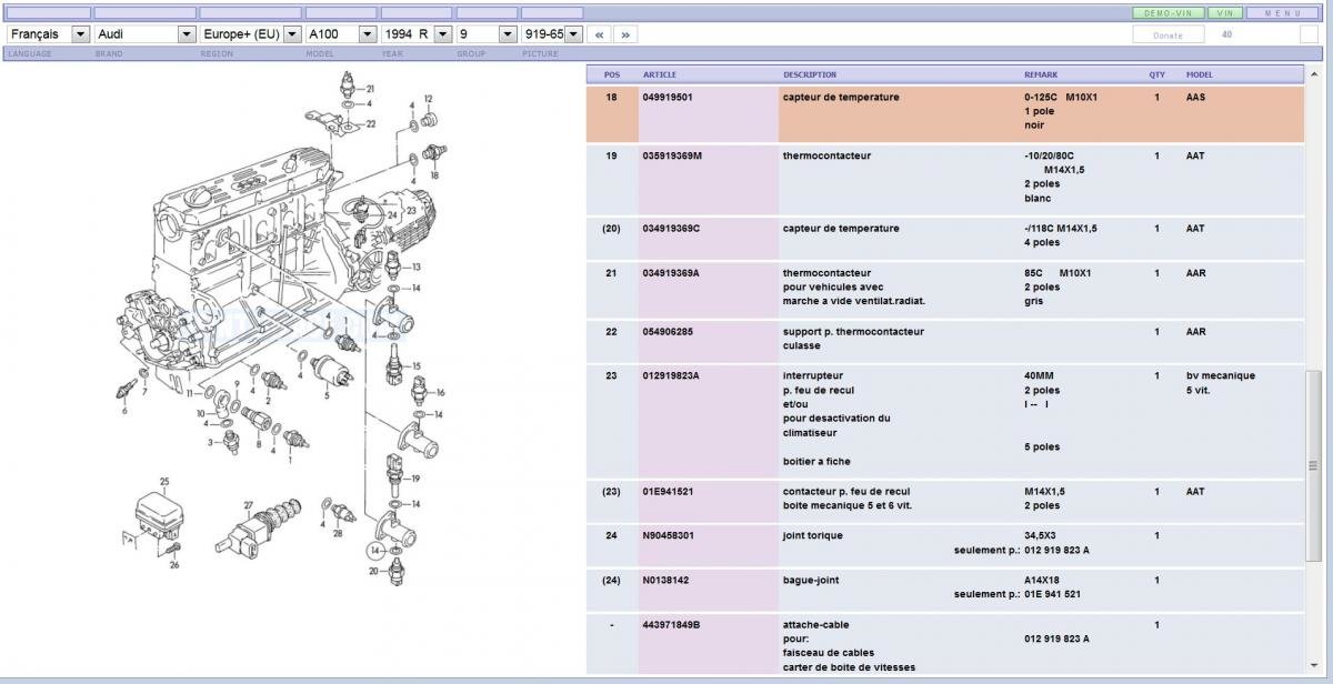

Dans la vie on est jamais sûr de rien, mais aussi loin qu'il soit permis d'être sûr, je le suis. J'ai toutes les factures depuis son achat, je ne pense pas qu'un changement de moteur ait pu passer à la trappe. Cela dit, il est mentionné que cette sonde 18 est d'ailleurs montée exclusivement sur ce moteur AAS - comme quoi il n'y a pas que ses 82 poneys qui le rendent si particulier :D. Le bouchon 12 dont tu parles est quant à lui noté en quantité "X", ce qui n'a pas de signification particulière pour moi, et n'est associé à aucun moteur dans la colonne Remarque... Ces tableaux proviennent d'une copie online russe de l'ETKA donc je ne me suis jamais risqué à y entrer mon numéro de châssis pour voir ce qui sortait précisément... :ripeer: Cette sonde pourrait-elle être liée d'une manière ou d'une autre à la clim? J'ai une clim de seconde monte Diavia. -

Bonjour les gens! Tout d'abord joyeuses fêtes, j'espère que vous aurez de gros cadeaux avec des anneaux! L'autre jour en démontant mon démarreur sur ma fidèle 2.4D (qui n'est pas si difficile d'accès cela dit en passant, comme j'ai pu le lire à quelques endroits) j'ai remarqué à l'autre bout du moteur, sur la culasse, cette sonde (n°18, Réf. Audi 049919501, voir plan joint) Or, elle n'est branchée à rien. Pas le moindre faisceau à l'horizon, rien à portée qui aurait pu se débrancher. Tout fonctionne bien au compteur, vu que la sonde qui joue sur l'aiguille est la n°13 sur le plan. À quoi sert donc cette sonde? :icon_confused: Pourquoi Audi n'y a-t-il pas mis simplement un bouchon? D'avance merci pour vos infos, je n'en dors plus de la nuit tellement c'est incompréhensible... :icon_lol: @+! -
