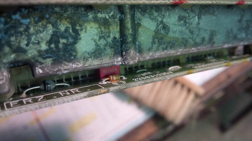

[S4 2.2T 1992] ABS en panne
groumi a répondu à un(e) sujet de groumi dans 100 S4 / 100 S6 V8 / S6 Plus
Oui je l'ai testée avec un multimètre, j'ai 333ohms dans un sens comme dans l'autre. Le truc c'est qu'il y a un petit condo en parallèle, et que j'ai testé la diode sans la dessouder, donc ça peut très bien passer ailleurs. Je vais déjà essayer avec une autre diode, si ça peut me permettre de dépenser 0.02€ au lieu de 100€... :ripeer: -

Je vais quand même la tester, mais je n'y crois pas beaucoup: selon ce plan, l'ampoule ne joue aucun rôle sur l'ABS. Après avoir minutieusement vérifié toutes les connexions, relais, fils et capteurs, deux choses sont HS: la bobine du relais 349 et une diode sur le PCB du boîtier ABS, voir pièce jointe. . Je vais essayer de me procurer un autre boîtier. Envoyé de mon Q10 en utilisant Tapatalk -
Bonjour à tous, Depuis que j'ai acheté ma S4, l'abs est en panne: il ne se déclenche pas et la lumière au tableau de bord s'allume dès que je mets le contact. J'ai donc entrepris quelques vérifications: - fonctionnement du bouton de déconnexion: aucun effet, même avec un appui long - verification des fusibles: fusible 21 et fusible 10A sur le relais 349 aux pieds du passager - continuité des capteurs: 1200ohms à chaque capteur - alimentation du boîtier ans sous la banquette: les masses (fils bruns) sont bonnes, l'alimentation (les deux fils noir bleu sur la borne 1) est absente avec ou sans le contact. Je suis donc remonté au relais d'alimentation 349. Ses alims sont bonnes (bornes 30, 15 et masse) mais je ne l'entendais pas claquer. Je le démonte, et mesure la continuité de la bobine: le fil est coupé. Je vérifie la tension aux bornes de la bobine: 12v. Jusque là on pourrait penser à un relais d'alim défectueux. Mais les choses se compliquent. Sachant que la bobine ne fait pas contact, mais qu'elle est alimentée, je l'actionne à la main: 13,5v arrivent bien sur la borne 1 du boîtier. Mais la lumière au tableau de bord reste allumée: pourquoi? Le boîtier garde-t-il en mémoire des erreurs? Fallait-il actionner le bouton abs en même temps que le relais? Pour moi non, le bouton ne commandant que ce fameux relais. Y a-t-il un autre fusible ailleurs? D'où peut provenir l'erreur? D'avance merci pour vos lumières! Quentin
