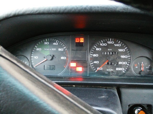

À propos de stumminello
  1. Merci pour l'info, je vais regarder ca, j'ai regardé la tension via l'ordi de clim et la tension reste aux alentours de 14,1V au ralenti, je vais regarder sur le regulateur pour voir ce qu'il en est...je vous tiens au courant...
  2. Petite photo prise rapidement
  3. Bonjour, voici mon petit soucis. Au démarrage de l'audi 100 TD, apres le préchauffage, j'ai le voyant eau et batterie qui sont allumés, le compte tours reste aussi au point mort. Des lors que j'accelere environ vers 1500t/mn le compte tours se débloque et remonte a sa vraie valeurs et les voyants s'eteignent. j'avais pensé à la courroie alternateur détendue, mais je viens de refaire la courrois de distri avant hier ( grace au tuto de richie et hubaudi pour les photos!) une petite idée d'ou cela peut venir? mauvaise masse?.....
