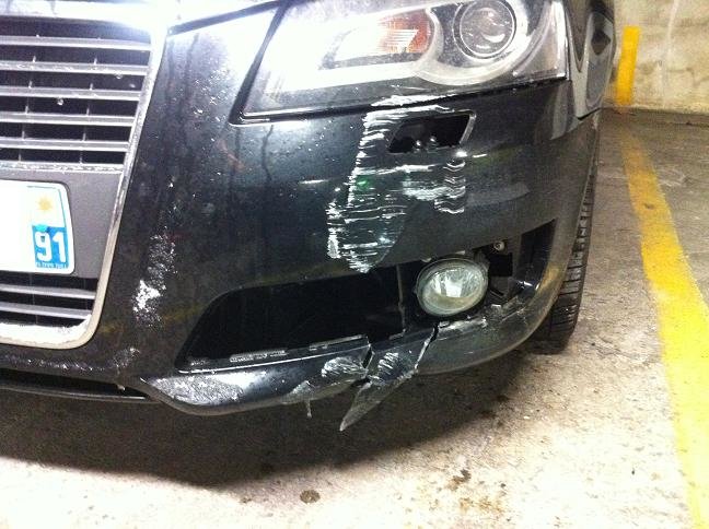

Bonjour, Passage à l'atelier carrosserie en début de semaine (situé dans les locaux de Volkswagen). Objectif (suite à un petit choc frontal) : - Remplacement du pare-chocs AV. - Redressage de l'aile AVG. - Remplacement du phare AVG - Remplacement du feu antibrouillard AVG - Remplacement du lave-phare AVG Bilan : - 250€ de franchise et malus de 25%. :colere: - 2 jours d'immobilisation. - Travail bien fait (ajustement des nouvelles pièces, peinture). - Siège, volant et pommeau de vitesse ont été protégé par un film plastique. - Véhicule rendu lavée (extérieur et intérieur). :bigthumbup: Au final, très satisfait par les prestations fourni par l'atelier carrosserie de Carat Auto' -

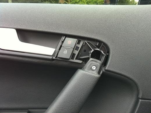

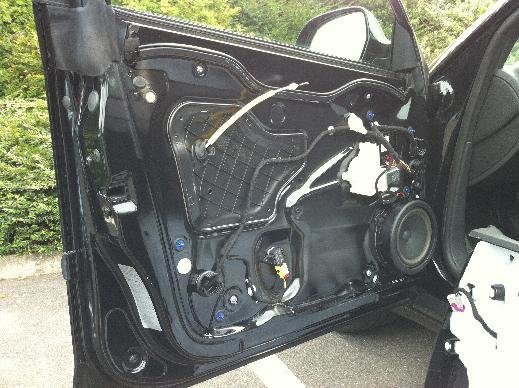

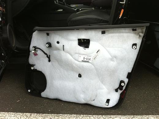

A3 SportBack 8P de 2009 3 vis torx : - 2 visibles - 1 sous le cache autour du bouton de fermeture/ouverture centrale Ensuite reste à tirer la garniture vers soit en commençant par la partie basse, puis soulever vers le haut une fois tous les clips déboités. Pour finir, j'ai eu 2 éléments à décrocher/déconnecter (je pense que le nombre peut dépendre des options prises). -
