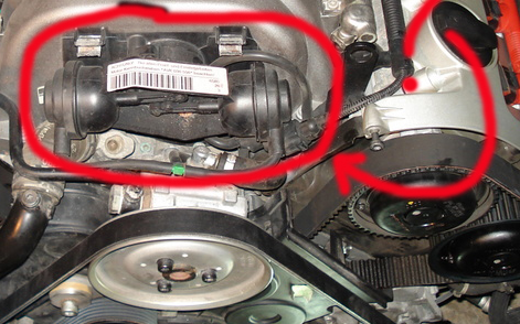

Problème combustion
albator91 a répondu à un(e) sujet de William 27 dans A4 B6 / A4 B6 Cabriolet - (2001 à 2004)
Bonjour. Le tiroir est la pièce entourée en rouge. Sur la photo il est en position fermé. Quand tu démarre il doit s'ouvrir à savoir il y a une rotation anti horaire des bras. Tiens nous au courant suite au passage à la reprog. C'est un pro ? -
Problème combustion
Bonjour William. Coïncidence non je ne pense pas, suis dans la même ca également. Tu as un voyant au tableau de bord ? Après avoir swapé injecteur, bobines, bougies et capteurs d'arbre à came d'un coté à l'autre, j'étais sur la piste du catalyseur qui se bouche et ou une reprog moyenne. J'avais pu relevé des tensions plus importante sur les injecteurs des cylindres concernés. En swapant mes londes lambda avant cata elles ont grillées, elles arrivaient peut être en bout de course. J'attends de les recevoir pour voir si les tensions des injecteurs se rééquilibrent ce qui est le cas avec mes deux sondes hs. Ton filtre à essence est il neuf ? je l'ai changé car il datait. Ta pompe a essence a était changé ? la mienne a claqué avec l'e85. vérifie bien aussi que ton "mécanisme de commande avec tiroir rotatif" est bien en position ouverte quand tu démarre. Moi ce n'était pas le cas. C'était l'electrovalve qui était HS. Cela m'a permis de récupérer de la puissance vu que le moteur respire mieux. Me reste après la piste des débits d'injecteurs, peut être passé sur des injecteurs un peu plus gros 630cc genre ca. https://fr.aliexpress.com/item/4000290543094.html?spm=a2g0o.productlist.0.0.58cc46e57TnHhj&algo_pvid=33a206e4-5813-406a-8fa9-90c933cd5f93&algo_expid=33a206e4-5813-406a-8fa9-90c933cd5f93-2&btsid=0b0a0ae215851206157101894ed0f1&ws_ab_test=searchweb0_0,searchweb201602_,searchweb201603_ -
