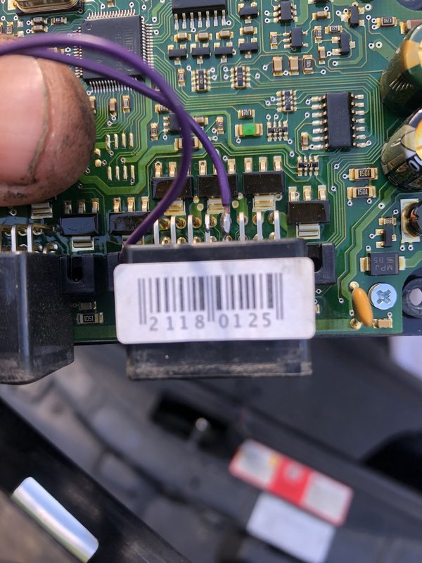

Bonjour à tous voila mon deuxième sujet plus ou moins en rapport avec mon premier. Mon Audi A8 v8 4.2 est équipé avec un boîtier flex fuel et apparement un boîtier d’ancienne génération.Depuis le passage à lethanol a 100% j’ai le voyant moteur qui s’allume avec le code défauts pompe à air secondaire débit trop faible rangée 1 et 2. J’aimerai savoir si il y avait un moyen de résoudre ce problème car même après l’effacement du default il revient plus ou moins vite merci d’avance à tous
Merci et en cherchant sur Google j’ai pu trouver un site hongrois pour expliquer que c’était bien un kit éthanol mais le problème c’est que pour le supprimer sa m’a l’air compliquer donc je pense que je vais devoir laisser les deux brancher
Merci j’essaye de vous faire tout sa demain et j’avais penser le débrancher et passer la valise pour voir les codes défauts qui apparaissent peut être que sa m’en durant plus
Merci pour vous réponses Pas d’info pour l’ancien proprio j’ai acheté la voiture en garage et dans toutes les factures aucune trace de montage à l’éthanol. J’ai moi même mis un kit éthanol donc je ne sais pas si c’est bon d’y en avoir 2. J’essayerai de prendre plus de photos si sa peut aider à bien identifier ce boîtier
Merci c’est que j’ai penser dans premier temps mais le faisceau partant de ce boitier est intégrer dans le faisceau d’origine donc sa me parait trop bien parfait pour avoir était rajouté
