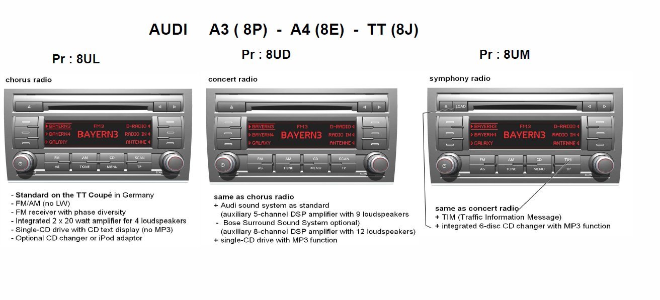

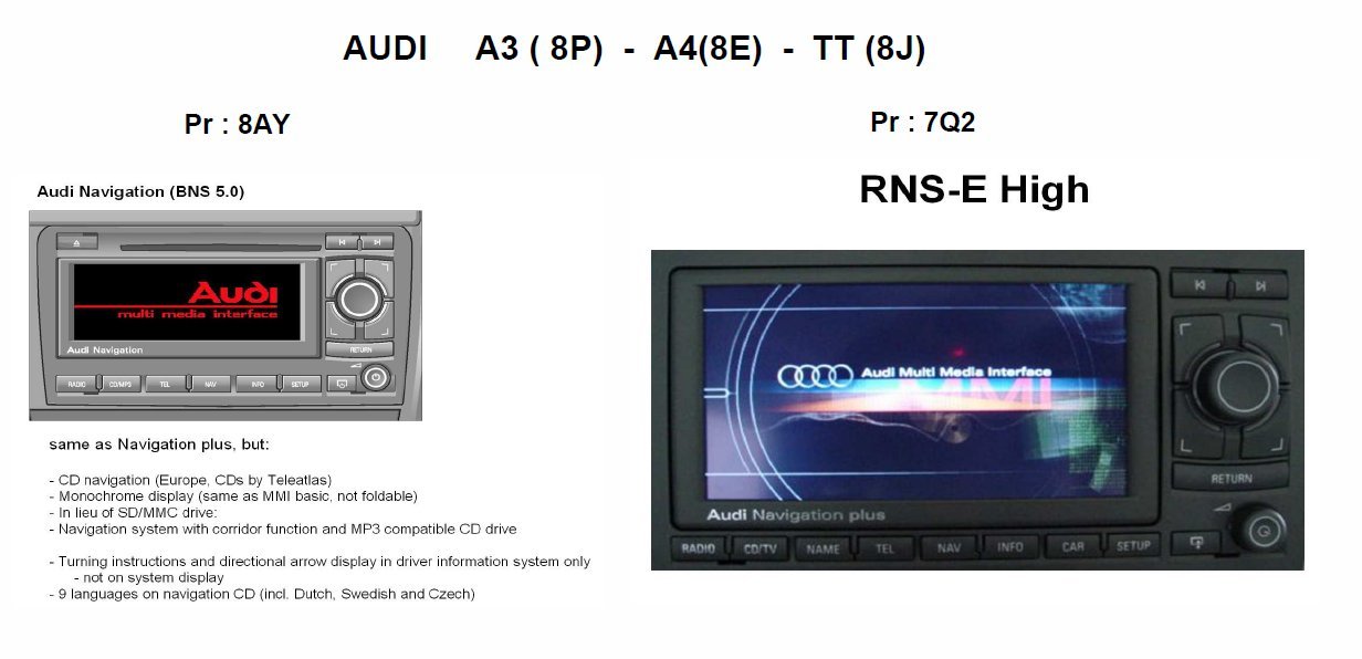

quel MMI , ou quel radio avez- vous sur votre AUDI ?
l'électricien a répondu à un(e) sujet de l'électricien dans MMI 2G - 3G - 3G Plus / GPS advanced
pas de problème , si vous ne savez toujours pas trouver , vous me faite un MP avec votre n° de chassis ... et je dis exactement se que vous avez !!!! :bigthumbup: pour info les option PR , se trouve sur la premiere page de votre carnet d'entretien et aussi a coté de la roue de secours en genereal i -

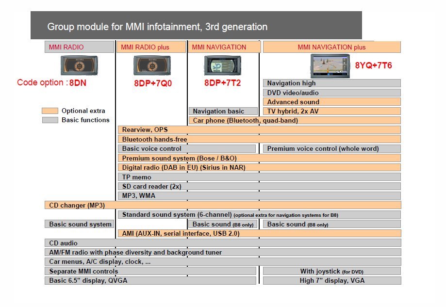

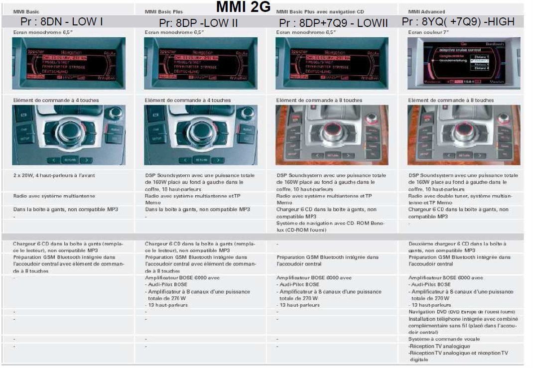

point de vue technique : il faut faire la difference entre MMI et radio Le "MMI" utilise la fibre optique pour le transfert de données entre chaque boitier( un MMI est composé de minimum de 4 elements) une "radio" est directement connecté sur le can bus et n'utilise pas de fibre optique et en general n'est composé qu'une seule unitée , voir deux quand l'ecran est separe. Voilà , point de vue update , upgrade , rajout de fonction ..... c'est tout à fait different voilà , si vous avais des questions ? -

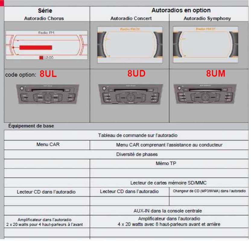

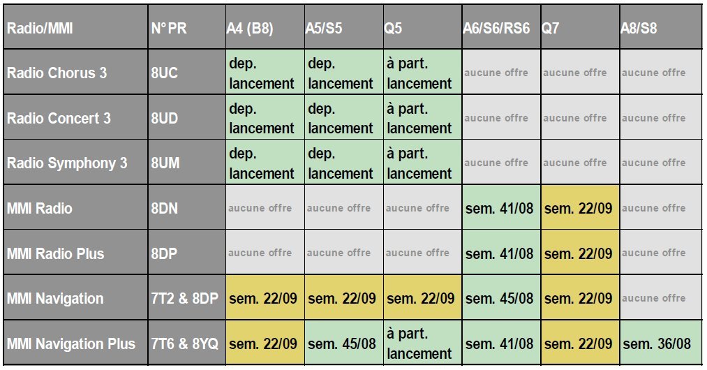

les radios qui fonctionnent avec la logique MMI( avec grand ecran) , les radios n'utilisent pas la technologie MOST ( fibre optique)mais il utilise la logique MMI ( même presentation , même menu...) sur : A4 , A5 , Q5 ( code option en rouge) -

sur le MMI 3g avec disque dur , code option 8YQ
