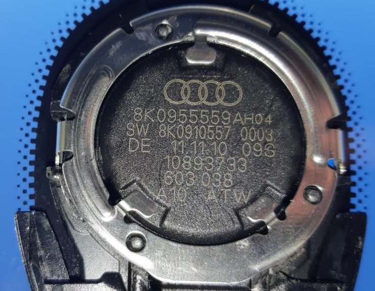

Essuie-glace et phare automatique
nicolassco a répondu à un(e) sujet de shaunty dans A6 C6 / A6L C6 / allroad C6 - (2005 à 2011)
après test à la bouteille d'eau j'ai bien les essuies glace qui fonctionne mais il faut quand même pas mal d'eau. je vais remettre la sensibilité au max (99%?) et tester à nouveau. le gel peut-il perdre ses propriétés avec le temps? Pour ton soucis @shaunty, je dirai malheureusement capteur HS, à voir le résultat vcds effectivement -
oui quand même , testé sur tous les niveaux du premier cran, même sous pluie battante j'ai un essuyage de temps en temps. -
hello, j'ai un soucis équivalent pour le capteur, pour la pluie ça ne marche pas la détection, mais pour les phares pas de soucis. j'ai tenté d'après les tutos du forum de monter la sensibilité jusqu'à 95% mais ça n'a rien changé. le capteur luminosité ne se fait que par ce capteur? car chez moi seulement le capteur de pluie et défaillant merci d'avance -
