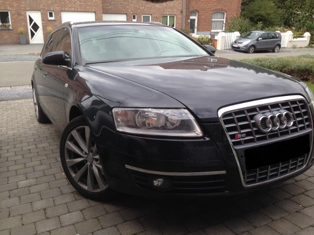

Bonjour à tous, et surtout Bonne et heureuse année!! Je viens de me rendre compte que je ne trouve aucune présentation de ma part depuis ...2007 !!! Honteux... En cette nouvelle année j'ai pris de bonnes résolutions, et entre autres de remédier à ce manquement. Voici le nom, les attributs et les mensurations de ma belle : Je m'appelle Audi A6 4F, je suis née en janvier 2007 à la maternité d' Ingolstadt et je pesais 1610 kg à la naissance. J'ai été adoptée en Belgique, juste à la frontière française, près de Lille. Je suis vêtue d'une robe noire pailletée et de bijoux alu et inox Je porte des sous-vêtements en cuir crème. Le sang qui coule dans mes veines et fait battre mon coeur de 2L, est bien du gasoil. Dès ma naissance, j'ai eu des problèmes pulmonaires. Il parait que c'était dû à des "poulains dans le moulin" ou un truc du genre ... et le gentil médecin m'a fait une cure de vitamines cv, ce qui m'a permis de respirer beaucoup mieux (30%!). Mes mensurations sont : 4933 - 2012 - 1463 Je bois, mais très peu , un bon 6L au cent km Ah, j'oubliais ... Cet hiver, j'ai attrapé une grosse toux dont je n'arrive pas à me débarrasser, mais je ne suis pas inquiète, mon mari va me soigner et me dorloter... Encore une bonne année à vous tous! Arthur
