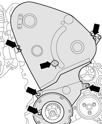

Bonjour à tous ! Petite question (stupide ?) : je voudrais simplement retirer le cache supérieur de la courroie crantée (ou distribution, comme vous voulez), sur mon A6 tdi 110 de '98, moteur AFN. Pour ce faire, je dois déclipser quelques agrafes ainsi qu'une grosse vis spéciale au centre du cache. J'ai essayé pendant un bon moment de la dévisser mais elle semble tourner dans le vide, dans un sens, comme dans l'autre. Y'a-t-il un truc pour la retirer ? Je me doute bien que cela ne doit pas être insurmontable, mais bon, j'ai déjà perdu 1 demi-heure avec ça, donc je me permets de solliciter votre expérience à tous ! Un dessin vaut mieux qu'un long discours... alors voici la situation (il s'agit de la vis centrale) : Un grand merci d'avance à vous tous pour vos pistes !
