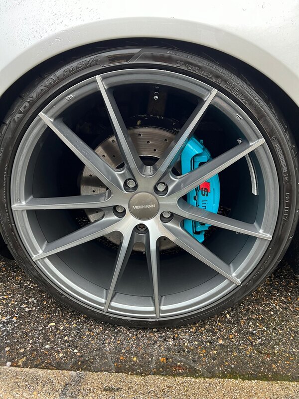

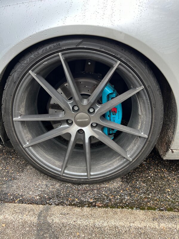

Salut. alors j’ai pas d’allroad donc je vais parler que par rapports aux calculs 😅 ce qui te « sauve » par rapport à l’ET26 c’est que la jante n’est qu’en 8". je sais qu’en allroad la monté en 9" est souvent plus simple de ce que j’ai pu voir. du coup moi sur A6 je suis en 8,5x20 ET37 et du coup ta nouvelle jante sortira de 4,6mm de plus que la mienne. Sachant que mes pneus sont sous les ailes on va dire, toi ce sera « large » je pense -

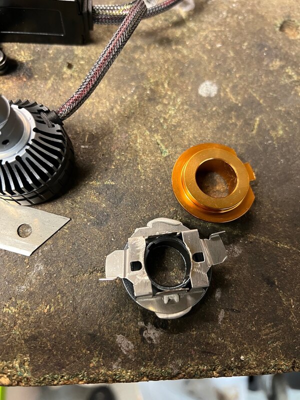

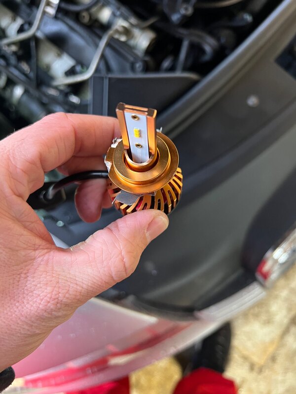

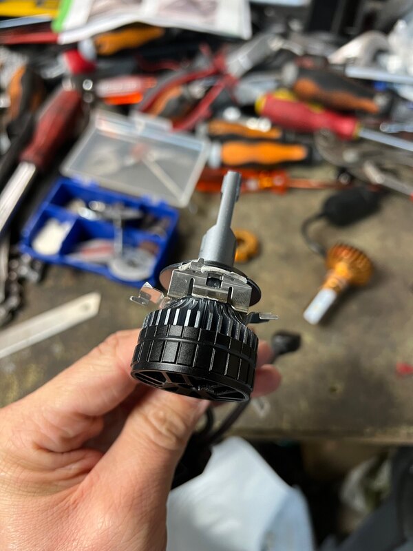

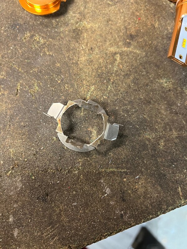

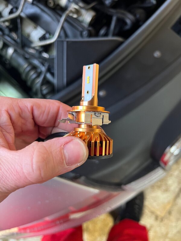

Coucou tout le monde. J’avais oublié les photos 😅 Voici le kit, mais comme dit plus haut j’ai dû couper un ergot Ensuite obligé de rogner encore un peu sur la fixation de l’ampoule dans le phare Et le résultat entre le 6000K et les 5000K (en photo c’est moins flagrant mais c’est vachement plus blanc) 6000K côté passager et 5000K côté conducteur On voit que côté passsager va éclairé plus fort (à valider sur la route) On voit sur le cul de la polo que ça éclaire plus à droite et plus blanc (moins jaune) -

Je reposte ici Ludo pour rectifier une erreur que j’ai dit. les non oem on la même fixation que les oem pour les H7 J’avais zappé ça en fait et c’était sur ma caisse la modif de la patte en ferraille 🙈😂😂 Du coup à cause du nouveau ventilateur plus gros (surtout les ailettes) je l’ai encore rogné 😅 -
