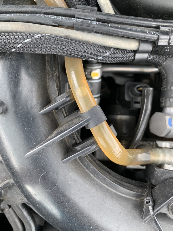

Coucou. Merci à toi si je mets un carton je risque de le retrouver sec.... vue qu’il y a le carter inférieur nan mais je l’ai démonté y’a peu et il était sec de chez sec, aucune traces nul part ou même d’odeur Au niveau du bloc. j’ai poursuivi mes investigations dimanche. La pompe se gavage se déclenche bien au vag lors des tests. Pour moi les soucis étant axé sur le filtre vue que la panne a commencé à sa dépose j’ai décidé d’aller fouiner la bas. Le collier de l’arrivee Après filtre a peine touché que la durite bougeait facilement (genre trop grande) du coup je l’ai enfoncée à fond et mis un collier à visser serrer bien fort histoire de voir si y’a du mieux. Le résultat semble flagrant, depuis lundi matin j’ai démarré titine 5x après de long moment de repos (entre 5 et 13h) et elle démarre plutôt pas mal je trouve. Sur les 5x j’ai trouvé une bulle qu’1x et elle a quand même bien démarré malgré ça. Donc pour moi le soucis ci s’est bien sûr cette durite là qui a mon avis avec le temps à séché donc durci à l’interieur et prit la forme du téton du filtre. La durite ne se détaille pas et elle va du filtre à la pompe hp (réf 059 130 300 BL) et vaut 230€ du coup avant de la changer je continue un peu mes tests à ce niveau là mais ça a l’air de sentir bon. En en tout cas je remercie tout le monde pour votre implication sur mon soucis, au top les gars -

Salut. Merci pour ta réponse pas le choix de continuer. Pour moi je ne vois qu’une prise d’air quelque part car personne n’a de bulle d’air avant de mettre le contact. Ce ce qui me trouble le plus c’est qu’en ayant démonté le filtre à Go ça a merdé donc ça voudrait dire théorique que c’est Dans ce coin là qu’il faut chercher. Ou alors c’est un leurre j’ai remarqué que la durite ar droite sur le filtre avait une mini craquelure mais ça me parait vraiment léger quand meme -

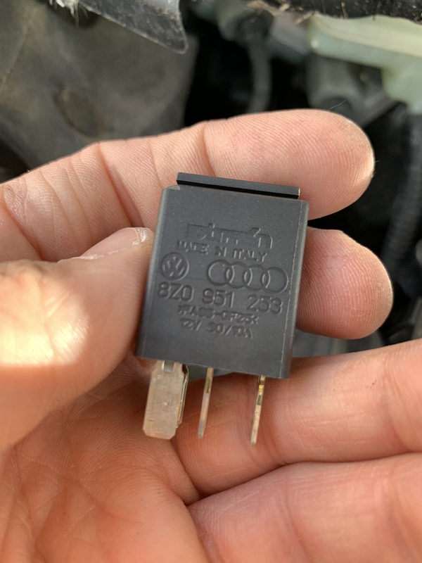

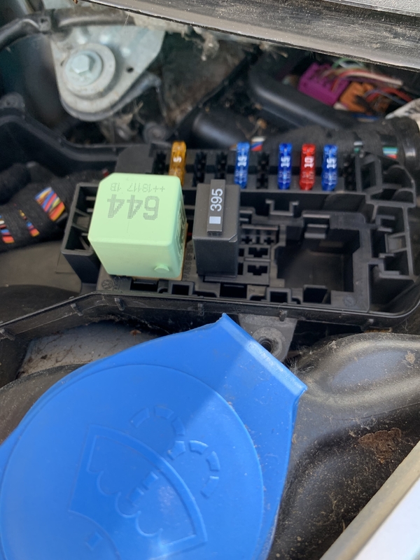

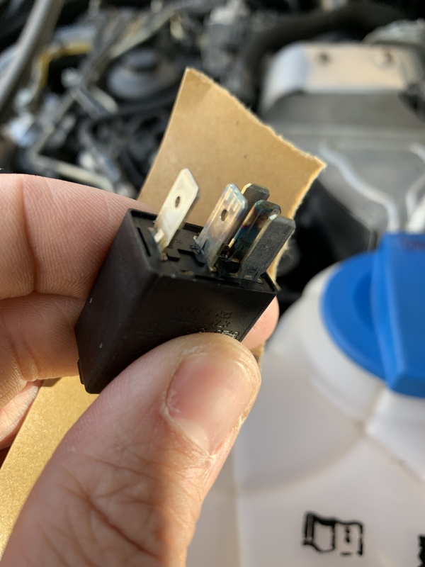

Donc mon problème viendrait de là non activation de la pompe au contact c’est une bonne piste mais faut savoir pourquoi maintenant lol donc j’ai vérifié les relais et j’ai bien un 644 à la place du 614. J’ai donc remplacé ce 644 par le 614 du Q7 de mon pote. Ça change rien. La pompe tjs inactive au contact j’ai démarré sans le 395, et j’ai nettoyé ses contacts mais tjs pareil. Donc résumé -pompe neuve -fusible ok -relais 614 neuf en 644 -filtre go neuf -clapet sur filtre neuf -

Question : je viens d’y retourner (quand je dis que ça me bouffe la tête lol), la pompe de gavage se met en route au contact ou au démarreur sur la tienne? sur la Polo je mets le 1er cran du contact et elle fonctionne 2sec et se coupe (ce qui est normal pour moi) Sur l’audi, y’a rien qui se passe à ce moment là, elle s’active que lorsque le démarreur tourne... j’ai changé le fusible de 20A juste avant à droite du tdb sur la raque marron (fusible n1) j’ai déjà changé le relais 614 (nouveau numéro en remplacement. Faudrait que je retrouve ce numéro), mais y’aurait pas un autre relais qui commanderait la pompe si jamais elle devait s’alimenter au 1er contact? -

Oui j’ai des pinces durites de lorsque j’étais chez Mercedes donc ça me coûte rien de les utilisées j’ai Check les durites ce soir et je vois pas laquelle ça pourrait être, j’ai également mis un petit coup de clé sur les 3 vis banjo avec les 2 joints plats. Ça manquait un peu on va dire. Les durites de GO elles, sont bien serrées alors comme tu dis ça me rend chèvre apres ça va que c’est juste pour le démarrage mais ça ne me correspond pas d’avoir une voiture qui n’est pas clean, et j’aime pas du tout ça. T’as pas idée comment toute la journée je me suis pris la tête à essayer de comprendre d’ou ca pourrait venir -

Oue j’ai démarré le Q7 du voisin et aucunes bulles aussi. La j’ai démarré la mienne hier et ce soir et bulles. J’ai donc été récupéré le clapet. Je viens de l’installer, je l’ai démarrée et laissée un peu tourner. J ai été faire un tour histoire de la chauffer un peu. Je l’ai arrêtée et démarrée, ras. Je verrai demain soir si le problème est résolu c’est clair que ça fait cher le morceau de plastique mais bon ça fait aussi son job quelque part. D’ailleurs j’ai vue que sur les modèles genre 2010 y’avait plus cette pièce. En gros y’a un truc similaire direct sur le filtre. Donc c’est que ça doit bien merder si audi a modifié le truc. -
