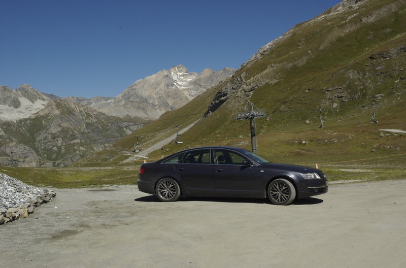

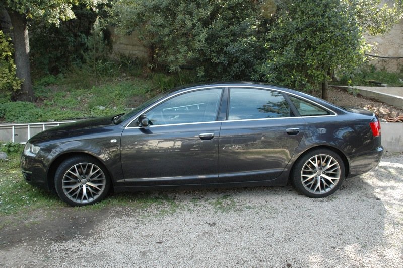

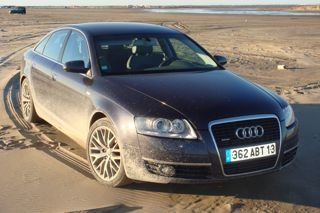

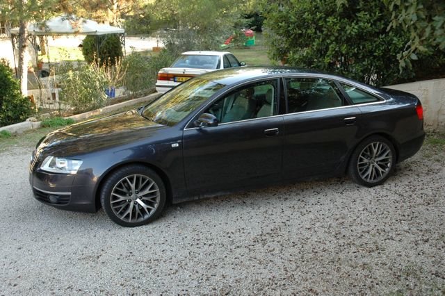

A6 3.0 TDI Modèle : 3.0 TDI Ambition luxe Année : 2004 Transmission : Quattro Couleur : Gris coquillage Equipements supplémentaires : Jantes Audi Eyespoke 18", Dension Gateway 50 + TV Link à vous...
