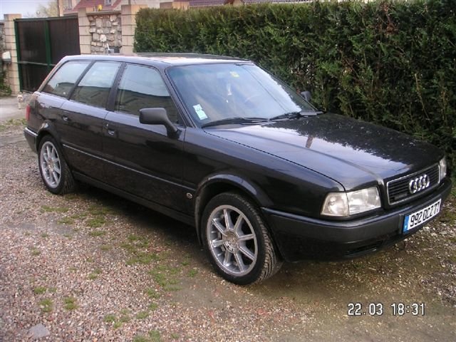

Pas de vitres electriques car voiture achetee par un Luxembourgeois en Allemagne. Pour la tenue de route c'est correct mais je ne l'utilise pas comme une 911. J' ai un kit separe mais pas de HP dans les portieres avant.Seulement du 13 cm a l'arriere. Pour les jantes l' entraxe est du 4x108, et finalement il y a pas mal de modeles dans cette categorie. -

Sur mon 80 avant TDI je viens de changer les 4 jantes , les pneus, les 4 disques et plaquettes, les 2 triangles av,les rotules superieures et inferieures, la distri + courroies d' alternateur ,l'echangeur eau/huile,le joint de cache culbus et enfin le radiateur d'eau.J'en ai eu pour 1550€ car je fais tout moi meme. Ceci pour te dire que ton achat est plus que raisonable. Pour l'emplacement des HP, c' est du 13 mm. l -

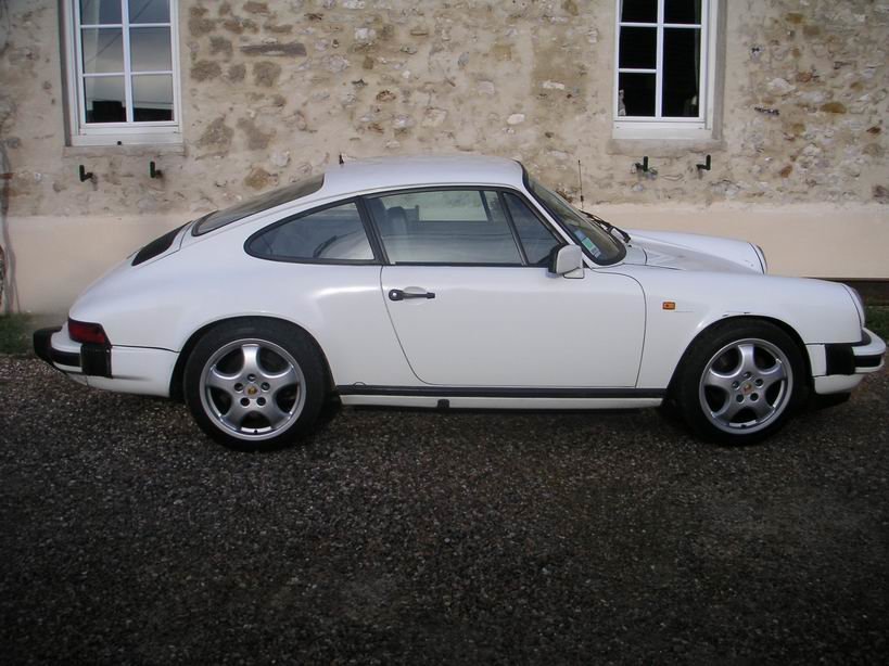

Une 911 comme celle çi ne devrait pas depasser les 8000€, car tres dure a vendre a des connaisseurs. Pour rappel j' ai vendu mon 911 SC de 1981 (204 cv)avec peinture a refaire mais en bon etat pour 9500€ avec des pieces en plus.Le kilometrage etait 240000 klms mais l 'auto etait bien entretenue.

Je n' ai rien a rajouter aux precedents commentaires,avec 15000€ tu peux pretendre a un beau 3.2L mais avec en general un kilometrage fantaisiste, sinon un SC ou un 930. Personnellement j' ai vendu le mois dernier mon SC de 1981 pour 9500€ avec peinture a refaire ainsi que les 4 pneus en 17 pouces a changer.
