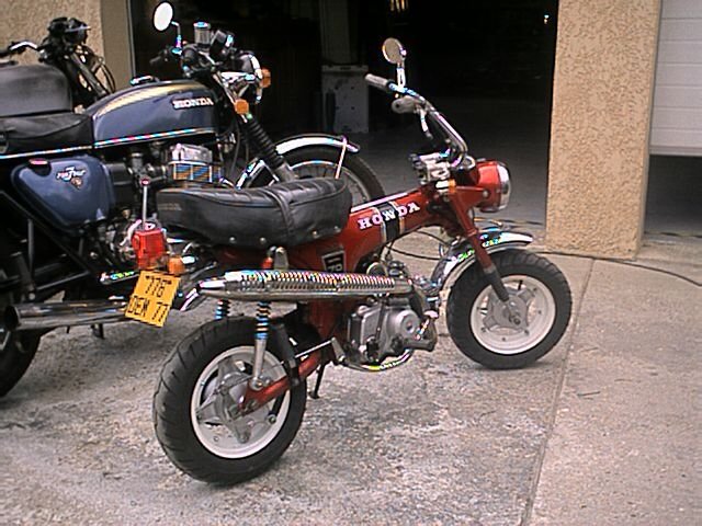

Salut Mamat Tu peux le mettre en photo ton Dax?Le mien date de 1971.
Avec mon frere qui restaure les Honda, il y a 2 ans nous avons restaure ce petit DAX, qui ne me quitte plus.Il suffit de replier le guidon et il rentre dans mon Break 80.
