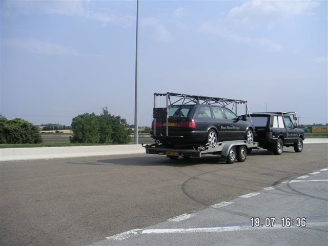

Vu sur l'A4 a Valmy
arnage a posté un sujet dans 80 / 90 / Coupé / Cabriolet / 4000 / S2 / Coupé S2 / Avant S2 / RS2
Cette auto est faite pour supporter des cameras et touner des films genre course poursuite si je lis l' inscription sur le cote. -
