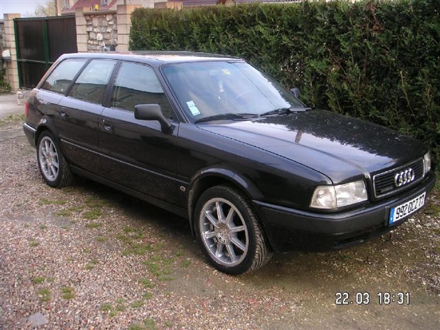

J' avais trouve des jantes pour mon 80 break en belgique sur un site tuning.Ca lui va bien, c'est du 4X108 -

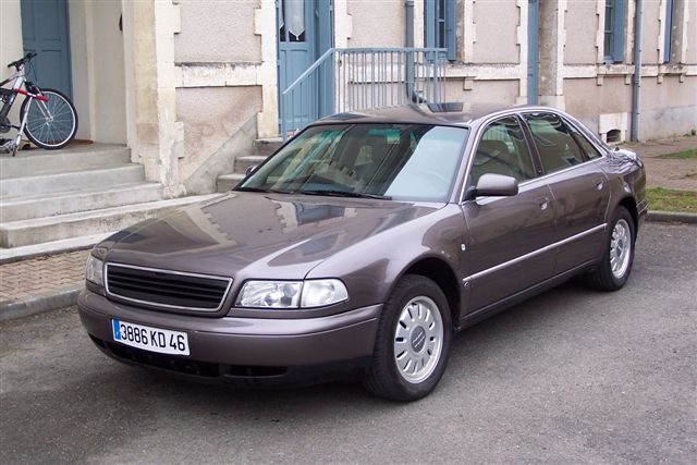

En ce cas la fait carrement un post destine a Pada et il y a bien quelqu' un qui le connait sur le forum.C' est vrai que tu as deja remonte son ancien post sans succes. La ou je suis surpris c' est que c' est la meme auto sur les photos et sur mon post, car la voiture avait les retros en alu ou plastique chrome. -

Sauf erreur de ma part, c'est bien la meme qui est sur toutes le photos( les numéros de la carte grise correspondent) Si tu connais la voiture, peux tu me donner son historique, car j'aurais besoin de petits renseignements, en particulier celle ci a un attellage et je n'arrive pas à trouver le col de cygne corresondant, a t'elle un télécommande d'ouverture etc Merci de me répondre A+ 330050[/snapback] Celle qui figure sur mon dernier post est equipee gpl , ca ne doit pas etre l' auto que tu cherches. Le mieux serait de passer un MP a Pada-loutre. -

C' est celle çi que tu as achete? Elle est equipee GPL? Mais ce n'est pas celle de pada,il n'y a que la couleur en commun
