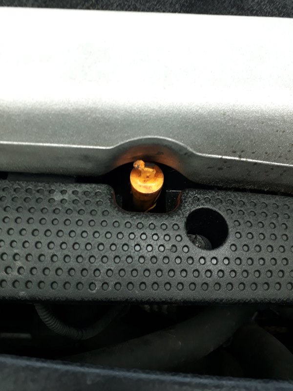

  16. 3°/ Changement de la jauge à huile et de son entonnoir, qui avaient été bricolés n'importe comment (avec un bout de tuyau) et tout était cassé ! J'ai eu une galère avec une vis foirée pour le cache plastique noir. Du coup obligé de la percer, je referai le taraudage ultérieurement ...

  22. J'adore Youtube ! Voici une vidéo bien détaillé qui explique comment faire : How to replace your oil dipstick tube/funnel 1.8T Audi TT VW Golf leon cupra - YouTube Y a plus qu'à ! A +
  23. Salut, J'ai le même pb, faut que je m'y colle pour le changer ... En lisant ce topic, je crains que cela ne se passe pas bien ... J'vous raconterai !
