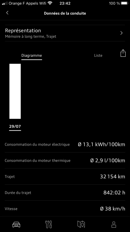

Hello, Dans un premier temps, je t’invite à lire ce fil. Ensuite, effectivement, je suis en accord avec ce qui a été dit précédemment, la version 55 ne se justifie pas â mes yeux. Autant avec un Q4, au-dessus de la version 40 on passe en 4 roues motrices, ce qui peut être une argument solide, autant avec le Q5, ce surplus de couple et de puissance est-il raisonnable ? Pour ma part, je préfère cocher une option équivalente en terme de prix. Actuellement, j’en suis là : Enfin, 50 km en ville sans problème, et 40 en hiver, comme les copains. Je termine en disant que si je consomme aussi peu d’essence, c’est que j’exploite un maximum le meilleur des deux mondes, en tous cas, je fais tout pour. Armand -
