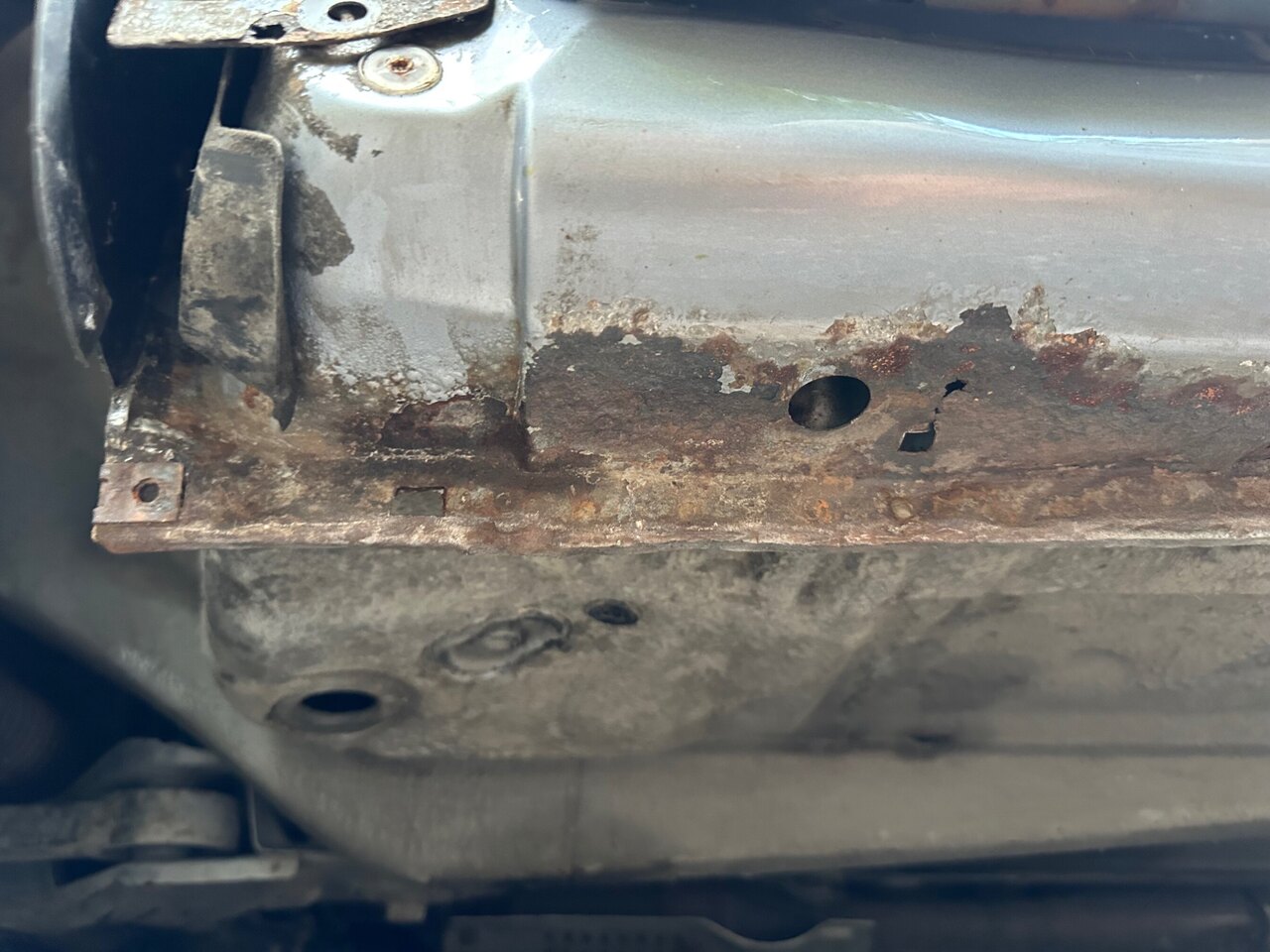

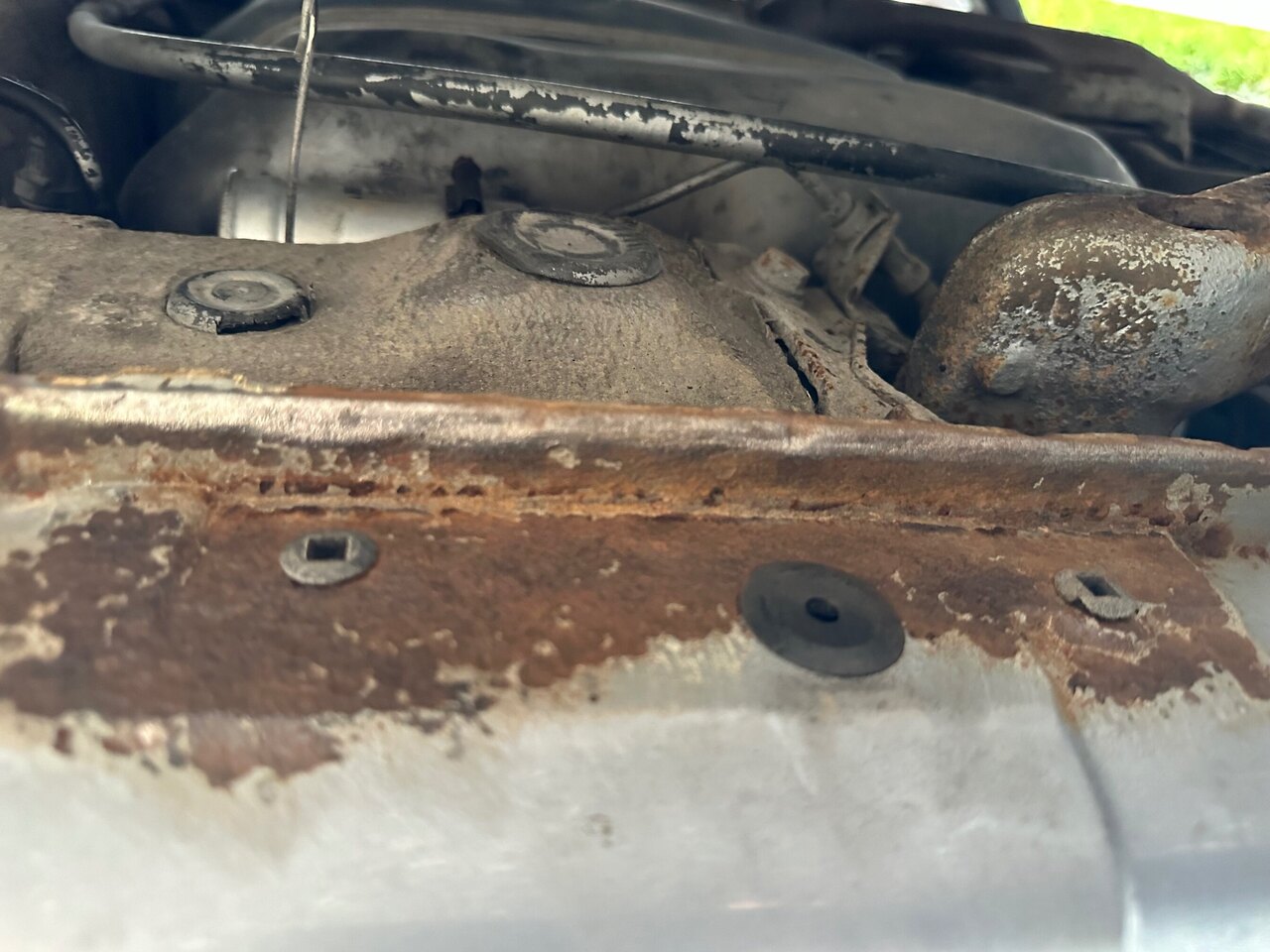

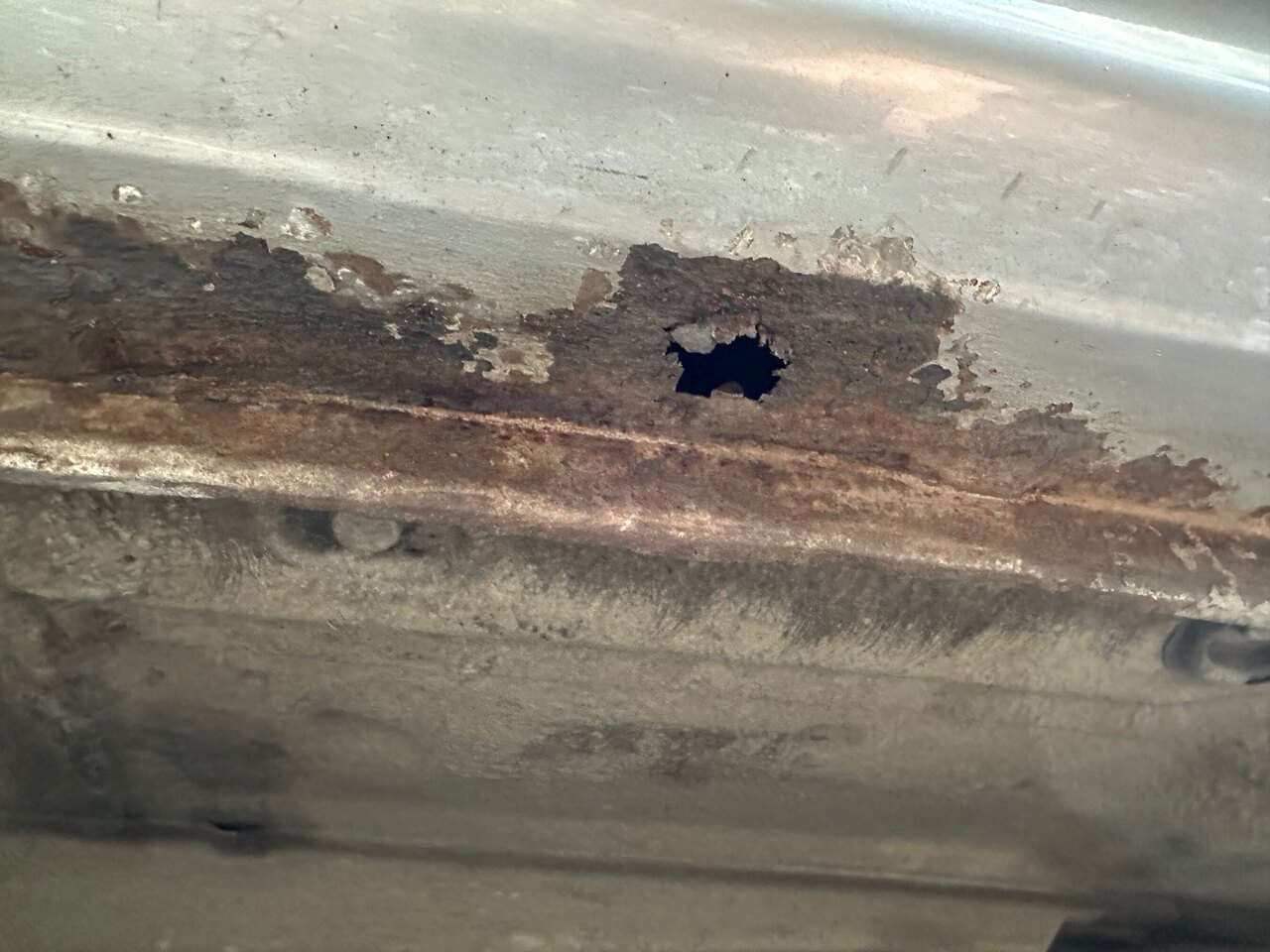

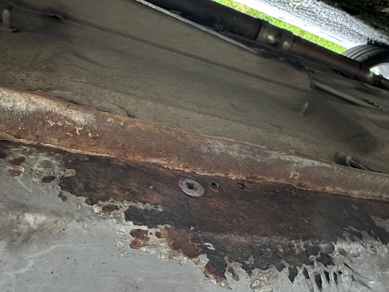

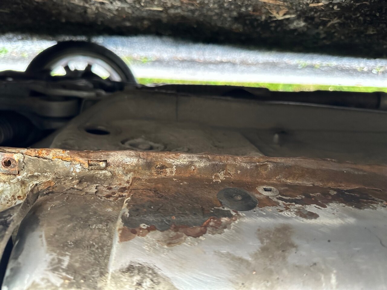

Nos S3 ont maintenant 25 ans pour les premières sorties en 1999. Si le diable est dans les détails, la corrosion est dans les moindres recoins sans être visible. Il convient de démonter: - les pare boues avant (la quantité de terre accumulée est impressionnante! ) - les bas de caisse, la terre s‘accumule entre le bas de caisse plastique et le bas de caisse métal. Et s‘est repartit pour 20 ans!
