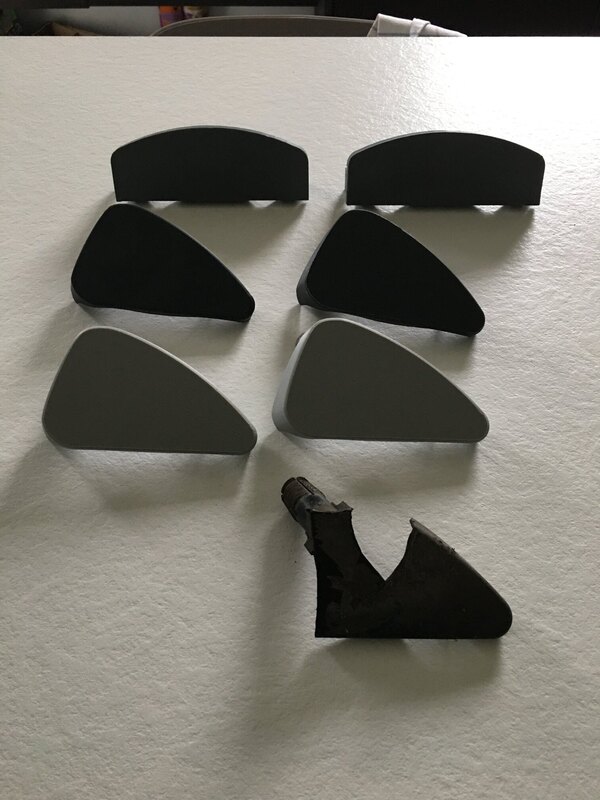

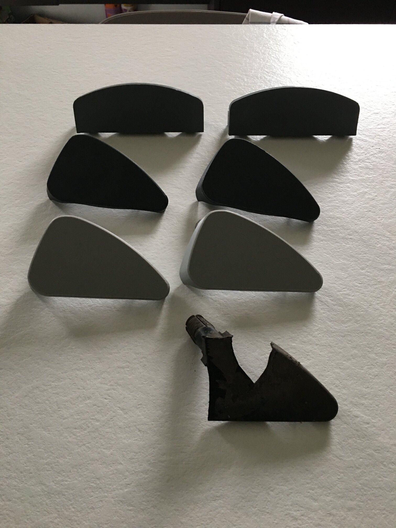

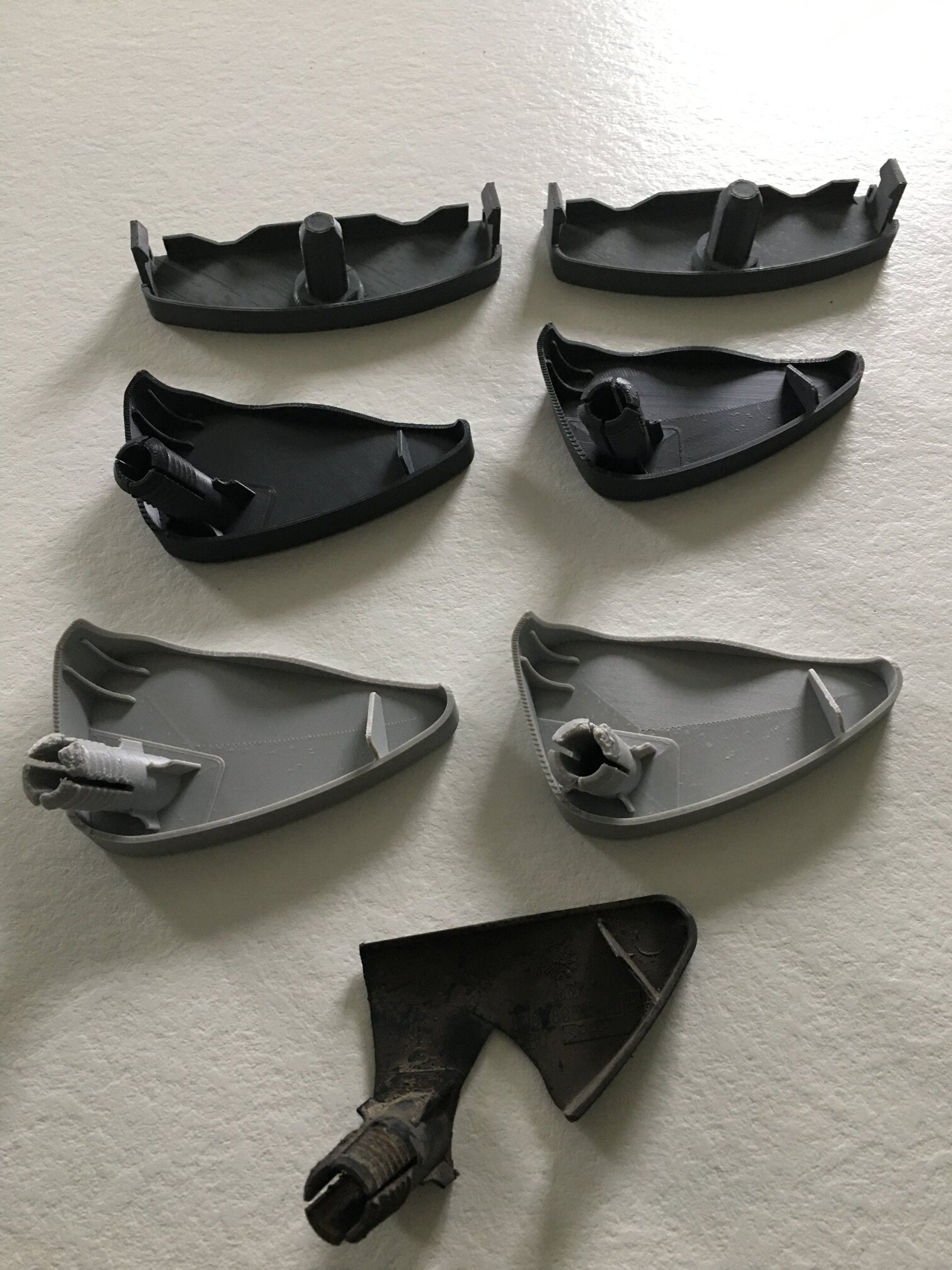

N'ayant pu trouver la pièce neuve chez Audi Tradition, ni sur le net en général, j'ai opté pour la solution imprimante 3D... Les pièces originales du cache pour Quattro et pour FWD sont toutes les 2 totalement indisponibles. On trouve les modèles 3D sur le web (un grand merci aux auteurs). J'ai fait imprimer les 2 en plusieurs matériaux (PLA, ASA & ABS) pour une bouchée de pain: Pour aller jusqu'au bout je vais peindre à la bombe la pièce choisie (sans doute l'ASA) en Gris Silver LY7W... Cdt, Phil
