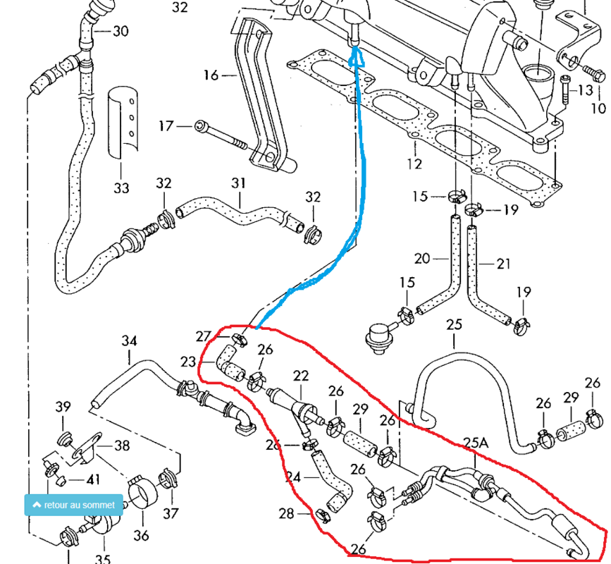

Ok super merci oui. En tout cas si elle est là, c'est qu'elle est utile dans le moteur -
Hello à tous. Alors voilà, je reviens vers vous, car j'ai des durites qui ne sont visiblement pas branchées au bon endroit. D'après ce schéma, pouvez-vous me dire à quoi sert la durite (entouré de rouge) qui se branche en haut (suivre trait bleu). Parce que là ça me pose une colle, je ne sais vraiment pas quelle durite c'est et à quoi elle sert, et où elle se trouve dans le moteur. Merci à vous de vos réponses.
