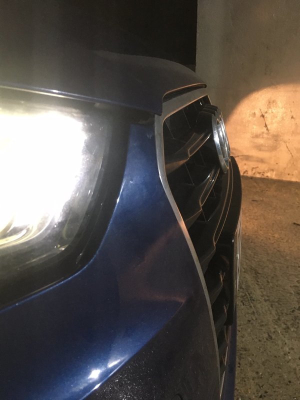

Salut à tous! Après un choc a 25-30km/h avec une voiture (freinage d'urgence a cause d'une famille de sanglier en sorti de virage), j'ai mon pare-choc qui est décalé côté gauche (j'ai vérifié et le capot n'a pas bougé), et la calandre qui est cassée. J'ai quelques questionnements si y'a des amateurs ou pro en carrosserie ici Le capot ne ferme plus côté gauche, peut être a cause du pare-choc ou possible que le masque ou la traverse ait bougé ? Y'en a qui me disent oui, d'autre non que le choc n'était pas assez fort etc. Le capot n'a pas bougé, les phares sont ok (pas de jeu ni de fissures), les antibrouillard idem Voici des photos: Merci à vous
