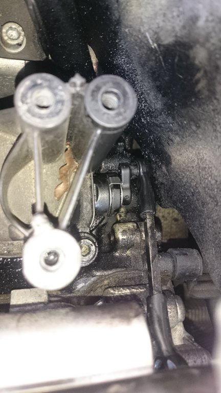

  14. Voilà l'axe où se situe ma fuite, un rapport avec le transmetteur de position ? Comment réparer cette fuite ? (j'ai nettoyé pour la photo)

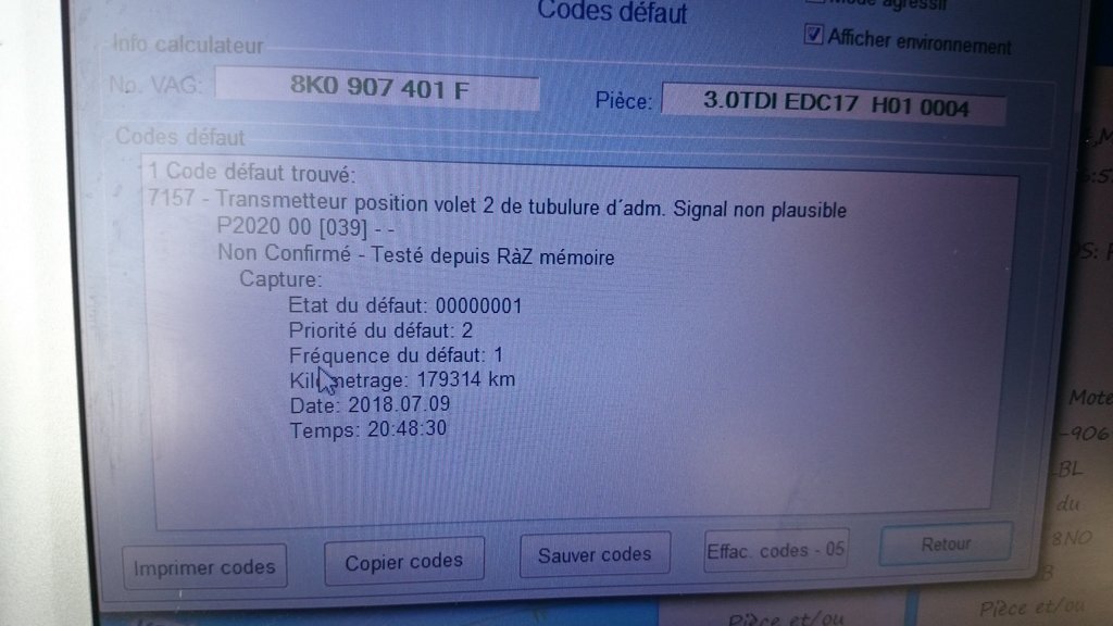

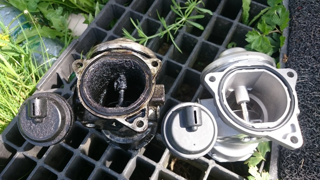

  15. Bonjour, j'ai le défaut aussi pour le papillon qui me dit signal implosible et je vois une fuite d'huile sur l'axe du volet. Ma question est la suivante: Est-ce que je peux nettoyer pour que le signal soit bon ? Je n'ai pas de jeu dans la biellette donc j'exclu le kit de réparation ? En dernier recours je le changerai pour du chinois à 110€ car je connais la qualité pour avoir pas mal fait le cobaye. Sur une TT 225 le boîtier papillon à 46€ ! Imbattable. La qualité est la même et le fonctionnement depuis 6 mois n'a montré aucune faille, et une vanne egr pour 1.9Tdi 48€ ! Laquelle est l'oem ?😉 Merci pour vos réponses.

  22. C'est un fin 2002 BAM, oui pourquoi pas mais concrètement si je dois venir plusieurs fois ça va être compliqué, tu as l'air équipé d'après ce que tu me dis car c'est pas vcds qui ferai ça
  23. Essonne
  24. Merci pour la réponse et les pistes, en effet j'ai bien ce défaut : chute de pression liaison compresseur papillon. pour revoir les impulsion comment je peux faire sachant que le capteur aac et PMH sont neuf.
