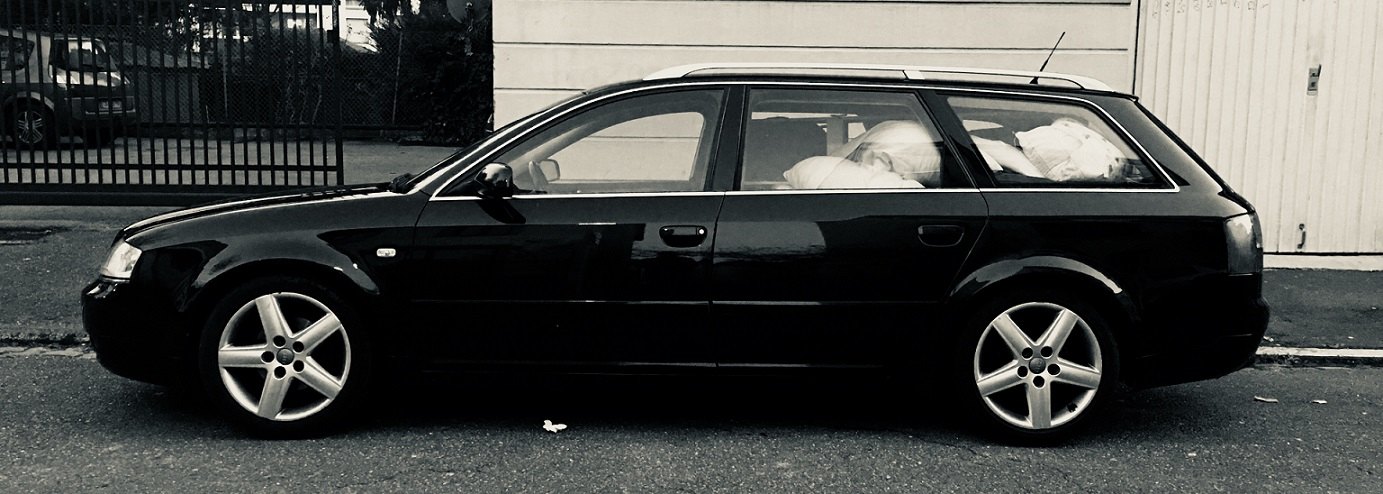

Marque et modèle
2004 Audi A6 Avant
Motorisation
1.9 TDI
