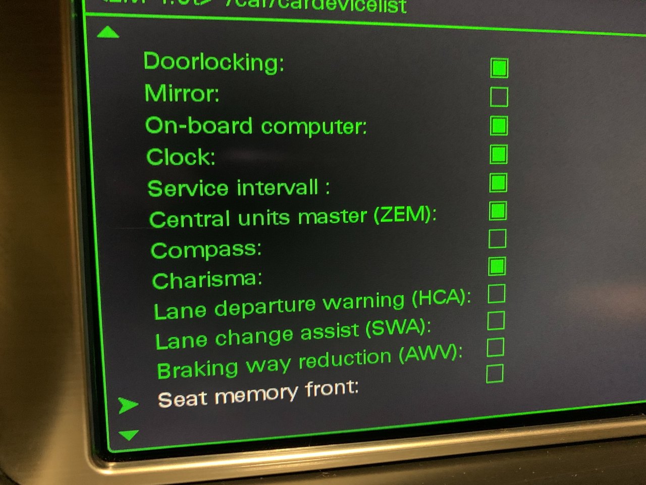

  2. D'accord merci de ta réponse afin de comprendre ce que tu as fait! COncernant le siège chauffant il n'y a aucun bit à cocher dans les sièges. Que dans la centrale électrique. Et le Seat heating peut-être décoché. Tout les liens avec le MMI 3G+ sont inutile pour les sièges chauffant si tu as les boutons sur la clim, il faut juste paramétrer les bons CAN quand tu veux un lien entre ton MMI et tes calculateurs. Par exemple mettre la sélection du CAN KONFORT dans le GREEN MENU pour créer un lien dans le MMI avec la config des sièges. Mais de base le siege n'a pas besoin du mmi pour fonctionner, seulement pour interfacer des modes de mémoire et autres de manière visuelle à l'écran... Bref comme toi j'ai expertisé au fur à mesure pour hier enfin réussir à corriger mon problème sur des sièges électriques avec reprogrammation des deux calculateurs 06 et 36.
  3. Bonjour @couettecouette, D'abord merci pour ton tuto! J'ai les sièges chauffant en première monte sur mon A5 facelift, mais je suis en ce moment sur un autre souci, je rattrape des codages un peu foireux petit à petit de l'ancien proprio. Et je voulais connaitre pourquoi tu coches "Seat heating" dans cardevicelist2 que je n'ai pas par défaut sur première monte? D'origine il ne l'est pas dans la mienne. De plus il me semble que pour faire apparaitre dans mon cas particulier les sièges à mémoire dans le MMI de manière configurable, il faut être en CAN Konfort, et tourner la molette pour choisir un numéro sur la barre verte dans "carmenuopération" ce qui affiche ou non dans le MMI les options des sièges. Merci de ta réponse.

  8. Salut, juste pour te dire que j'ai cette option de base sur mon A5. J'ai tenté de la désactivé et également fait un tour dans le green menu. Si tu désactives le Bit 4 tu désactives la fermeture des rétros. Concernant le green menu pas d'activation de mirror activé en première monte. A+

  12. Salut Claudio34, Tu as eu un retour sur ton problème? Pour mon A5 j'ai également des erreurs sur les deux sièges mais ils fonctionnent parfaitement avec tous les boutons. dans le menu du MMI (sièges) est grisé... J'ai pu voir les erreurs grâce au VCDS, en gros aucun lien avec les sièges... très bizarre Bonne journée
