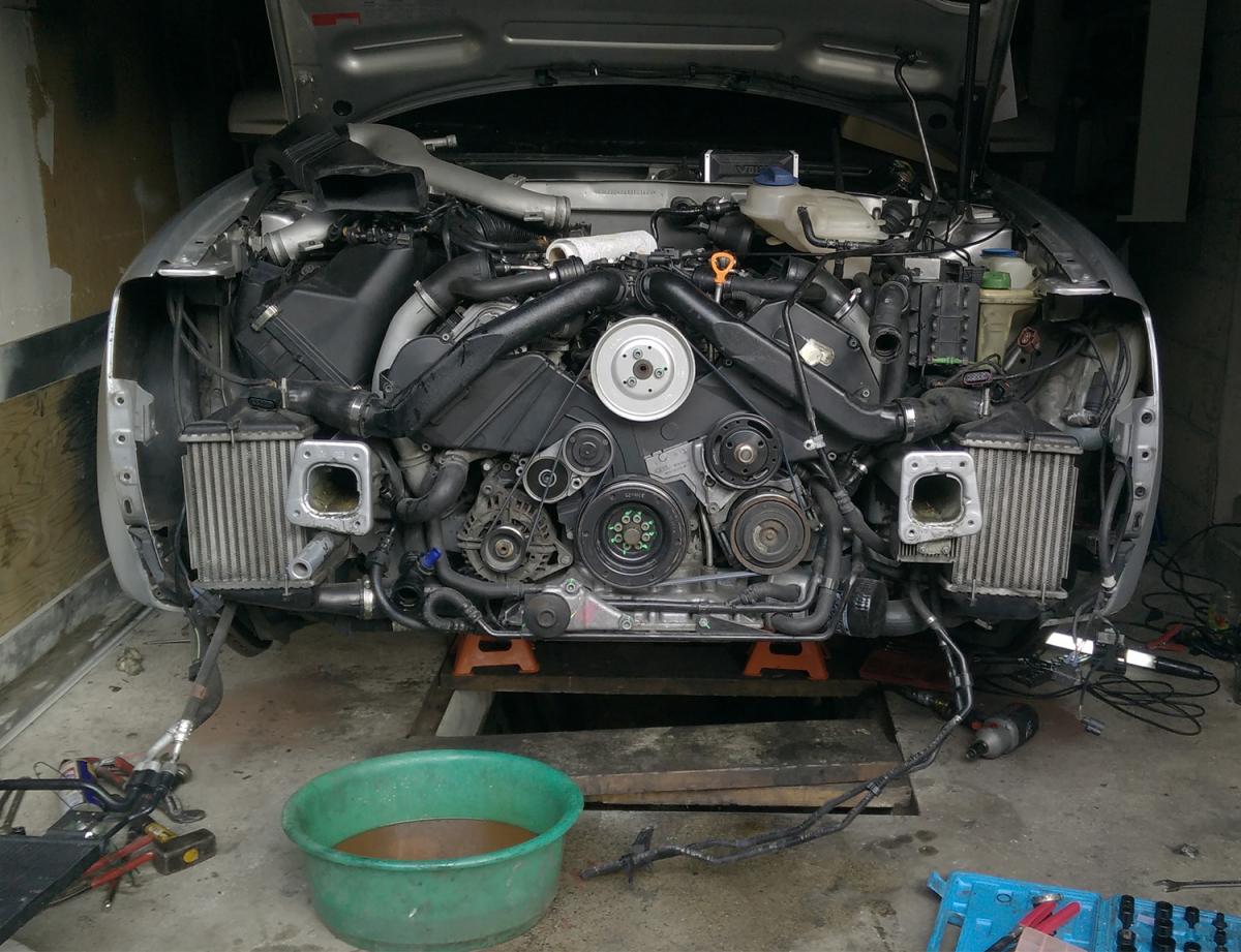

Bon ben du coup j'ai pas perdu de temps... J'ai attaqué le démontage aujourd'hui, le moteur est normalement prêt à sortir, ce qui devrait se faire demain. Dans la foulée, si je reçois la douille spécifique comme prévu, je démonte les culasses et on verra ce qui se passera à partir de là. Si c'est juste le joint de culasse --> nettoyage, changement du joint et remontage. Si c'est un problème de soupapes je pense que j'emmènerais la culasse à un spécialiste. Une rectification ne devrait pas être nécéssaire vu que je moteur n'a pas surchauffé à ma connaissance. Avez-vous un bon garage/atelier spécialiste en culasse à me conseiller? (dans l'Est parisien de préférence ;) ) Comme un air de déjà-vu... Et vu que j'ai choisi le meilleur moment pour faire tout ça (vive la canicule). L'outil le plus important de la journée... A la votre! :kimouss: -

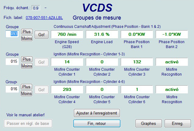

Oui oui je me suis justement souvenu de ton post hier quand j'ai vu cette maudite aiguille resté collée au 0... Ce qui m'avait rassuré c'est que mon dernier test de compression n'avait rien montré d'anormal mais en effet tu avais raison! -

Bon ben très très mauvaise nouvelle... :mur: J'ai vérifié tout le faisceau de l'allumage et rien trouvé de bizarre... A ce moment là je me dis que je vais re-vérifier les bougies. Je démonte la bougie du cylindre 4 et je me rend compte qu'elle est "écrasée" et pleine d'essence (mais ça c'est moins étonnant. Les deux électrodes sont collées l'une à l'autre... Je change la bougie en me disant que c'est sûrement pour ça que le fil a chauffé. Aucun changement dans les ratés. Je décide de re-tester la compression. Et là c'est le drame... 0 bar, l'aiguille ne bouge même pas. Je me dis que mon compressiomètre est peut-être mort, je test le 5, 13 bars, parfaitement dans les normes, voir même en très bonne forme. Je suis donc bon pour démonter la culasse et voir si c'est le joint de culasse ou une voir plusieurs soupapes qui ont rendu l'âme... Sûrement au moins une soupape, ce qui expliquerait l'écrasement de la bougie si un bout s'est cassé... Je n'ai plus du tout de motivation... Je suis en train de réfléchir à ce que je vais faire parce qu'en gros ça veut dire qu'il faut ressortir le moteur et je ne sais vraiment pas si j'ai envie de me relancer là dedans... :( -

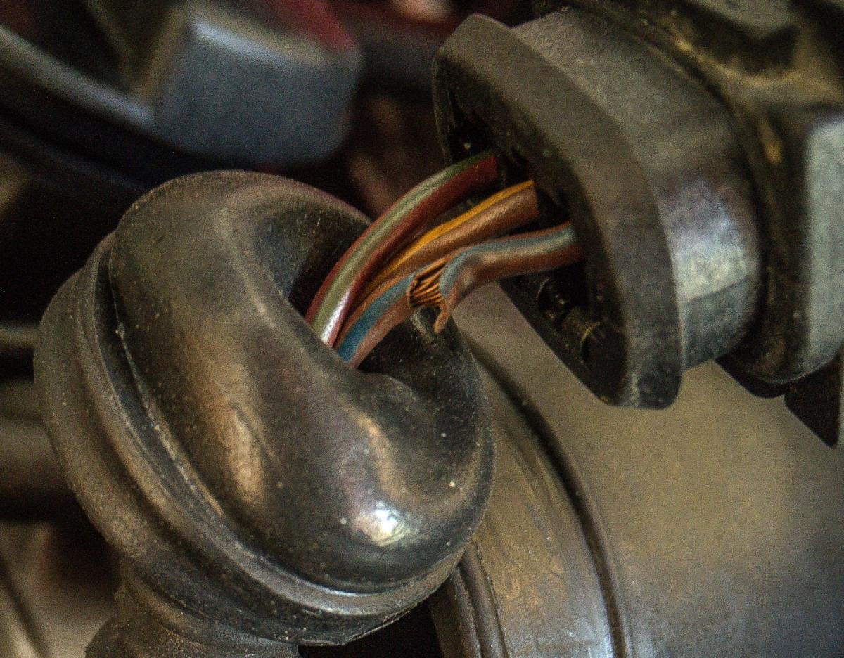

Ben va savoir si c'était une precondition ou si c'est au moment de sortir/rentrer le moteur que c'est arrivé... En tout cas le faisceau a du être pincé à un moment. Ce qui m'emmerde c'est surtout d'avoir à "déballer" le faisceau parce que je vais avoir du mal à remettre ça au propre ensuite... -

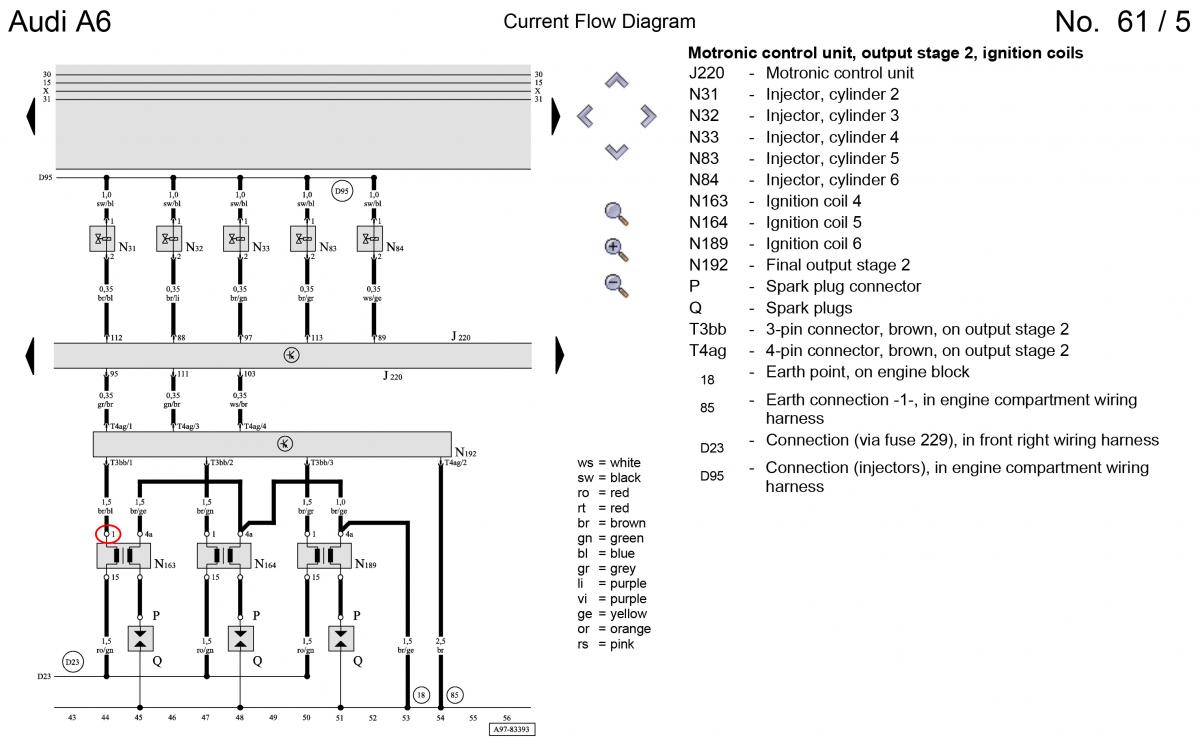

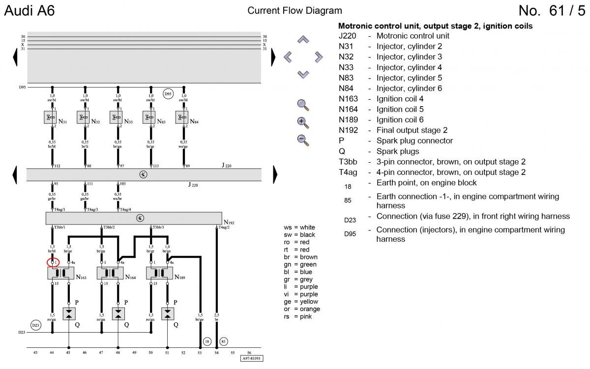

J'oubliais, si un guru de l'électricité passe par là. Le fil qui a chauffé et dont la gaine a fondu c'est celui en rouge. Ca dit quelque chose à quelqu'un? -

Plus précisément ça s'appelle "calculateur du niveau final de puissance" (dixit ETKA). Dans le cas du 2.7t ils se trouvent sur la boite à air, il y en a un par banc et ils sont montés sur un dissipateur de chaleur avec de la pâte thermique (à la manière d'un processeur si tu veux). Ce sont eux qui commandent les bobines d'allumage. Si j'en crois la liste de compatibilité d'oscaro. Il se pourrait bien qu'on ait les mêmes: https://www.oscaro.com/appareil-de-commande-systeme-d-allumage-bosch-0-227-100-209-16352-932-p -
